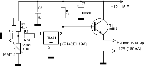

Вариант решения задачи на базе операционного усилителя, включенного по схеме компаратора, обладает широкими возможностями, как в плане замены основных элементов, так и получения желаемых алгоритмов работы вентилятора. Практически могут применяться любые операционные усилители (К140УД17, ОР-07С, 544УД2 и др.) и составные транзисторы ("дарлингтон" серия КТ972 и др), в дипазонах допустимых значений силы тока и напряжения. BD677A показал лучшие результаты по потерям. Кроме того схема позволяет избежать колебательных процессов, вызванных высокой чуствительностью термистора и значительной теплоемкостью радиатора кулера. Реализовать может любой желающий знакомый с паяльником.
Для "линейных" алгоритмов существуют и более простые решения,
например:
