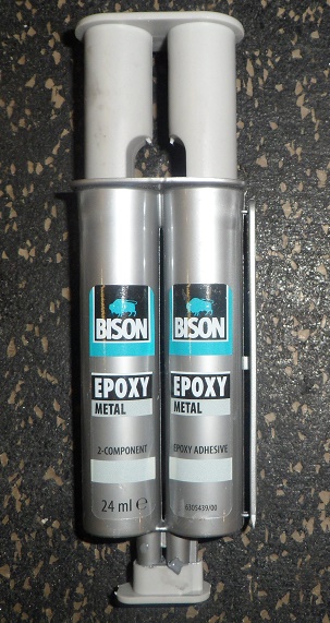

Хочу обратить внимание на такой момент-сначала сверлим глухое отверстие Ø6 и глубиной не более 10 мм. Затем расширяем отверстие до Ø10 и глубиной max 5 мм. Объясню для чего это нужно. У подшипника, который я использую есть реборда-она не даст ему провалиться в отверстие и в дальнейшем позволит удобно зафиксировать. А в углубление Ø6 кладем шарик от подшипника Ø 5-5,5 мм для того, чтобы в дальнейшем наша ось не «клинила», упираясь торцом. Теперь изготовим саму площадку для монитора. Хочу добавить, что описанный вариант делается под планшет размером 190х112х10. Прикинув размеры вырезал такой «подиум». «Ноги» сделаны по принципу вышеописанных кронштейнов. Ось из латунного прутка Ø6 мм. «Ноги» прикручены и приклеены намертво вот таким клеем. Оказался очень достойный клей . Удобно работать. Сразу не «встает». После отверждения становиться очень прочным.
