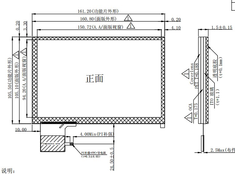

Вот есть 16:10
Эти можно найти, я даже знаю где.
А вот 17:10 не встречаются. А если и есть, то только под заказ на производстве. Думаю, на это вряд ли кто решится.
