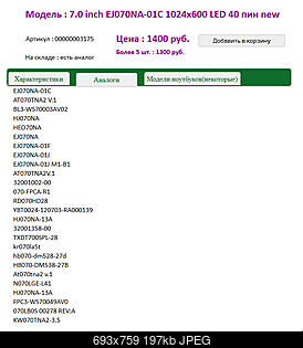

Я не зря сказал в топике, что интерфейсов у матриц - по пальцам пересчитать, а названий матриц - десятки.
Например вот, полюбуйтесь, страничка одного интернет-магазина:
Hannstar 721 H 460168-A0 - слишком редкая матрица и не надо искать контроллер именно под нее - не найдете. У Вас есть интернет - ткните в первую попавшуюся ссылку и увидите, что она имеет аналоги. Разве это сложно?
Более широко известны ее полные аналоги: AT070TNA2, EJ070NA-01. Обычный 40-пиновый шлейф с LVDS. Заказать контроллер под такую матрицу - раз плюнуть. Единственное - под эти матрицы нужен еще переходник либо такой, либо такой. Он идет в комплекте со шлейфом (25см) и они есть практически у всех продавцов контроллеров.
Т.е. связываетесь с любым продавцом (неважно, под какую матрицу у него продается контроллер), говорите, что у вас есть матрица EJ070NA-01 и вам нужен под нее контроллер. Он должен предложить Вам контроллер и переходник. Вот и вся задачка. К примеру здесь продавец красным шрифтом выделил то, о чем я сказал...
