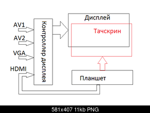

Не знаю, была тут такая тема или нет, но сходу не нашел.
Итак. Имеем - CarPC на планшете. Задача - расширить функционал планшета до уровня автомонитора.
Для этого нужно иметь:
- планшет с выходом HDMI
- контроллер дисплея (покупается на заказ в любом китайском магазине, где их продают, под конкретную матрицу).
- удлинитель для шлейфа матрицы (соединительная плата и шлейф, их продают там же, где и контроллеры, длина шлейфа обычно 25см).
Схема:
Что получаем в итоге (помимо работы самого планшета):
- свободный НЧ видеовход
- свободный VGA видеовход
- НЧ видеовход с автоматическим переключением на камеру заднего хода.
Видео, как все это работает.
Все это - только принцип. Как реализовать - зависит от железа и смекалки. У меня на этой плате планшета включен режим вывода изображения HDMI 1366*768 и в этом планшете есть возможность подгонять границы изображения. Пришлось немного расширить, чтобы попасть в края матрицы. Матрица - 800*480. Хоть сигнал по HDMI далеко не нативный для этой матрицы, при тщательном изучении изображения разницы между таким подключением и без него (когда матрица напрямую включена в планшет), я не увидел. Но это отдельная тема и вариантов решения "нативизации" (может кому то для самоуспокоения это необходимо) хватает. К тому же на многих планшетах разрешение HDMI можно выбирать из широкого списка. Сразу дам совет: дабы не нагружать планшет, для 7-10 дюймов достаточно разрешения 720p.
Еще, на чем можно споткнуться - это автоповорот изображения планшета (ведь плата может лежать и горизонтально и изображение можеть вертеться). В некоторых планшетах отключение автоповорота приводит к "книжной" ориентации. Решаемо софтово. Очень грамотно работает приложение Rotation Control.
Так, в качестве гипотетических "сложностей" при заказе контроллера, может возникнуть проблема в опознании марки дисплея (к которому собственно он и покупается). На самом деле вариантов интерфейсов матриц можно пересчитать по пальцам, а названий полных аналогов матриц - десятки. Думаю, тут на форуме эту проблему решить будет несложно.
ДАННЫЙ СПОСОБ НЕ МОЖЕТ БЫТЬ ПРИМЕНЕН В NEXUS В СВЯЗИ С ТЕМ, ЧТО В НЕМ ПРИМЕНЯЕТСЯ МАТРИЦА С "КНИЖНЫМ" РАЗРЕШЕНИЕМ 800*1280 (CLAA070WP03XG) И КОНТРОЛЛЕРОВ ПОД НЕЕ НЕ СУЩЕСТВУЕТ!!!
Однако идею решения проблемы с Нексусом предложил один пытливый ум (Kree): использовать железо от нексуса (тексета), а матрицу поставить "правильную" для контроллера. Да, это дополнительные затраты, но итог - достигнутая цель. Подробности в моем посте #90.
Анализируя последний абзац, можно прийти к очень интересному решению: неважно, какая матрица стоит в планшете. Ее может даже вовсе не быть. Достаточно замерить размеры проема тачскрина и подобрать матрицу вообще "на стороне" и по вкусу. Лишь бы ее мог окучить контроллер и ее видимая область совпала с тачскрином.
Сразу тогда дам некоторые "заготовки". Самое простое - это вариант с 7" матрицами. Как правило планшеты, имеющие на борту HDMI выход, бывают с разрешением дисплея 1024*600 или 1280*800. Подавляющее большинство. Повторюсь: имеющие на борту HDMI выход. С разрешением 1280*800 все ясно как день - соотношение сторон дисплея 16:10. Выбор очень хороших IPS матриц хоть и не велик, но реально доступен для повторения. Т.е. смело можно покупать набор из контроллера и дисплея (без тачскрина) на матрицах N070ICG-LD1, N070ICG-LD4, HSD070PWW1. С разрешением 1024*600 немного сложнее. Может быть соотношение сторон 16:9 и 17:10. Для соотношения сторон 17:10 ситуация лучше - матрицы от BOE (HW070WSA-100) и Samsung (LMS700JF04). А еще есть ряд очень хороших TN матриц от Innolux семейства EJ070NA-01 и HJ070NA-13 (и куча их аналогов, далее в теме они будут упомянуты).
Из 16:9 выбор IPS матриц настолько невелик, что я даже затрудняюсь назвать их. Поэтому остается довольствоваться только 7" TN матрицами 1024*600 с 50-пиновым TTL интерфейсом. Их много, штук 20 как минимум, но среди них встречаются вовсе и неплохие (например Netron 7300101463 E231752).
Я назвал те матрицы, с которыми китайцы продают контроллеры, а не просто взял с потолка или из мировых справочников.
Поскольку подключение контроллера к планшету производится по HDMI, нет никакой обязательной привязанности разрешения матрицы к разрешению планшета, ибо HDMI не транслирует натив планшета, а выводит изображение как видео высокого качества, для которого нет понятия "натив". Можно даже подцепить контроллер с матрицей 800*480 и тоже будет работать. Но лучше все же выбрать разрешение матрицы либо равное разрешению планшета, либо выше.
Ну а выбор подходящего планшета - это ваш выбор. Все зависит от того, что вы хотите от него получить и что должно быть ключевым фактором - наличие СИМ-слота, FM-приемника, GPS и т.д. В помощь Яндекс-маркет - там фильтруйте и ищите...
