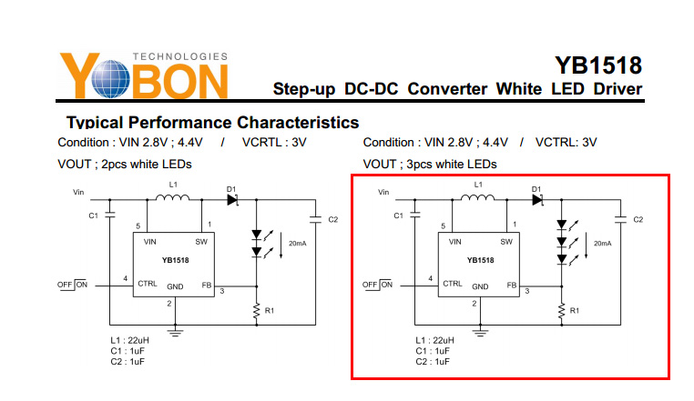

2. На подавляющем большинстве 7" матриц отсутствуют встроенные ШИМ яркости и выведены 2 провода с линейки светодиодов подсветки. Бывают выведены отдельно, но чаще в составе всего шлейфа. Если в качестве 4 вопроса использовать "народный контроллер" (TY2662, PCB800099) (а он единственный соответствует ТЗ), то на нем располагается драйвер подсветки на микросхеме YB1518 (ну может и не совсем он, но схема и элементы те же).
При обычных условиях он включает подсветку подачей 3,3В на 4 ногу. Однако, при определенных навыках, можно сделать свой вариант регулировки подсветки, применив линейное изменение напряжения на этой ножке от 0 до 3,3В - будет плавная регулировка подсветки.
