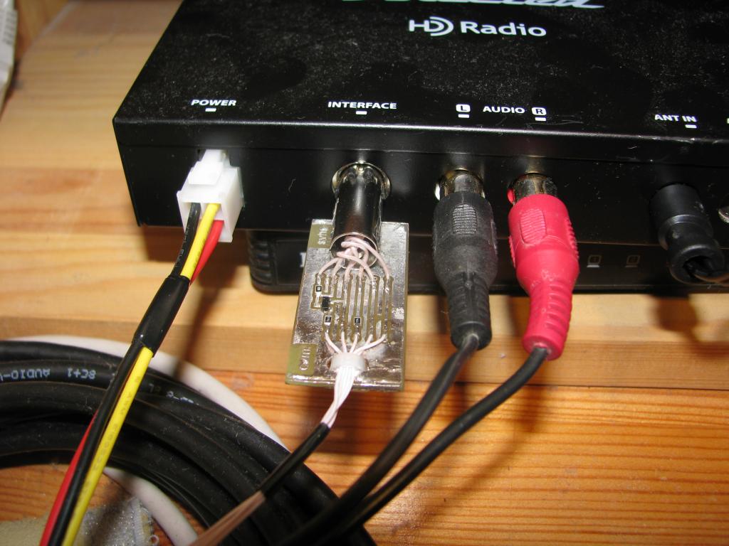

У меня такая же проблема с самодельным USB адаптером на W7:
Если детально, то ход установки нового оборудования происходит следующим образом:
(а) При первом подключении новенькой платы к USB компа драйвера в сети находятся и в диспетчере устройств появляются USB Serial Converter в группе Контроллеры USB и USB Serial Port (COMn) в группе Порты (COM и LPT)
(б) После первой же перезагрузки возобновляется поиск драйверов. Появляется сообщение, что программное обеспечение для устройства FT232R USB UART не установлено и в диспетчере устройств появляется FT232R USB UART в группе Другие устройства и уже с восклицательным знаком. Удаление устройства и повторное подключение ни к чему не приводит. Попытка установить драйвера с сайта FTDI ни к чему не приводит.
(в) После сборки и подключения нового устройства всё повторяется. То есть оно находится и ставятся драйвера, потом всё пропадает.

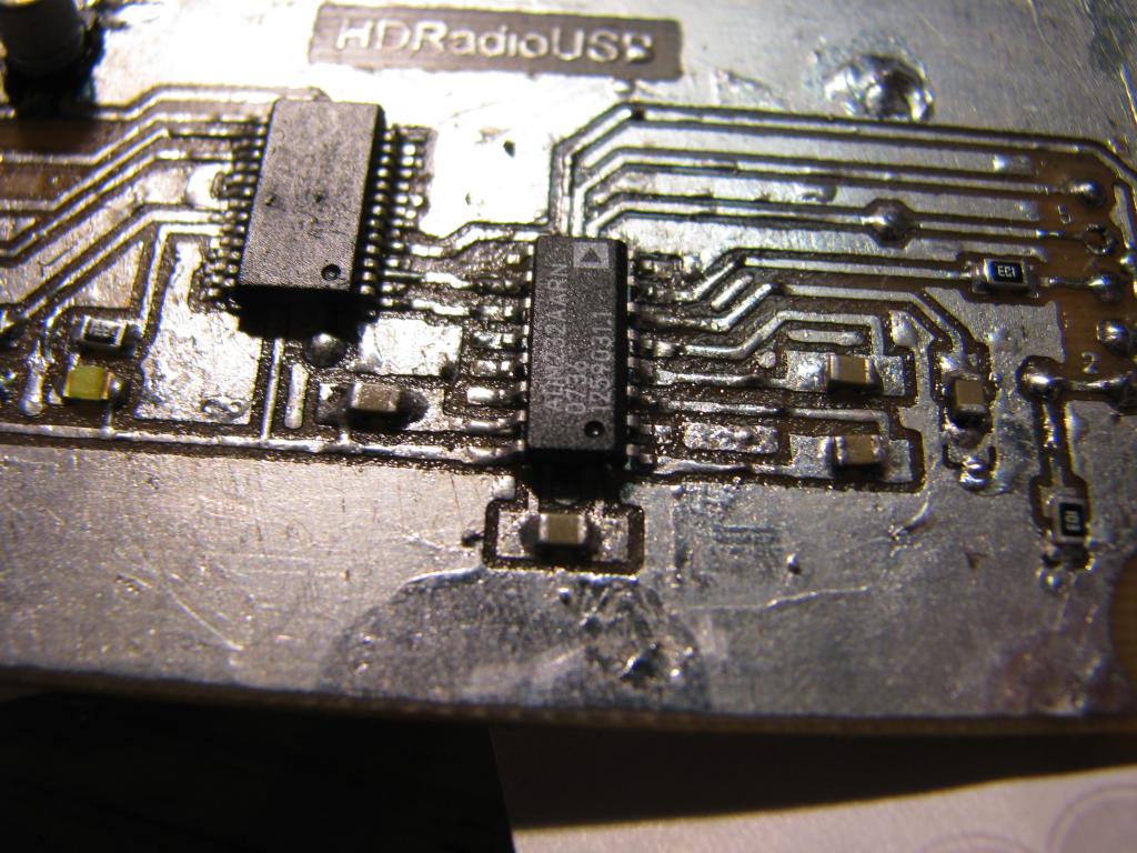

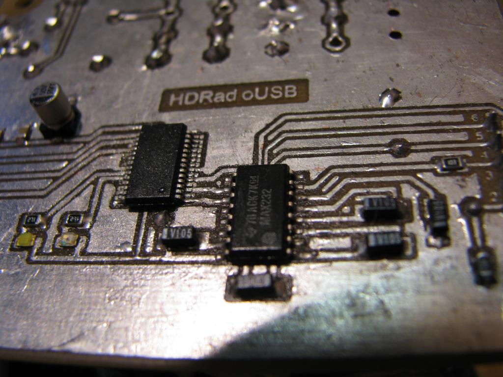

Уже голову сломал нафиг. Плату перепроверил на десять раз. MAX232 уже ставил и Texas Instruments с обвязкой из полярных танталовых 1 мкФ:
и ADM232AARN с обвязкой из неполярных 0,1 мкФ:
и MAXIM с обвязкой из полярных танталовых 1 мкФ:
Эффект всегда один и тот же. Видимо, что-то где-то в схеме вылетает, но что?
С COM-шнурком радио работает:
Но перехожу на другую материнку, где нет изобилия COM-портов.
С штатной панелью работает.
Коллеги, нуждаюсь в помощи. Все темы про HD Radio перелопатил, ответов не нашел. Нахожусь на грани нервного срыва
