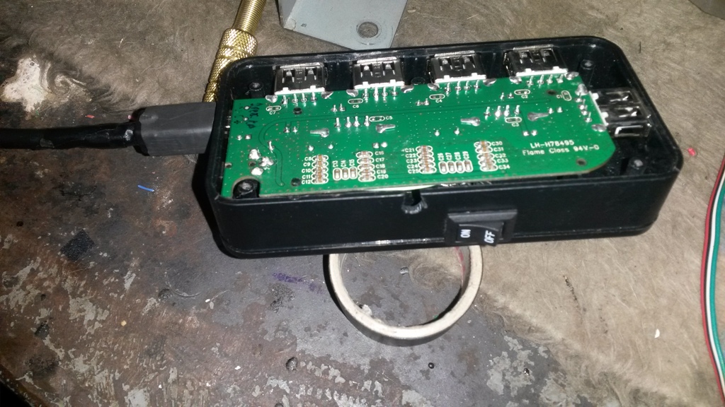

Полистав поверхностно форум , решил выкинуть батарею и контролер ,и организовать питание DC-DC Kis'ами?
один для питания планшета,другой usb-haba
просыпание сделал по Hall-sensor'у ,
в общем из планшета выходит 7 проводов подпаянных к точкам : к разъему контролера батареи ,вывод кнопок Power, Vol+,Vol- ,
k HallSensory и к гнезду наушников ( для временного звука ,в пути идет DAC )
первое подключение в авто показало ,что наличествует слабый свист в звуковом тракте , но и соединений у меня несколько ,делал
для удобства снятия ,но видимо надо это дело перебрать правильно землю кинуть ну т.д. ... тут об этом много где описано
Долго почему-то промучился с OTG-кабелем, перепаивал раз 5 !!! ну вот как-то просто не перло чтоли ,бывает такое
в конце концов все получилось : из старого DATA-кабеля от Самсунга OMNI ,в нем 6 жил и в экране (экран не использовал! )
продолжу позже...
