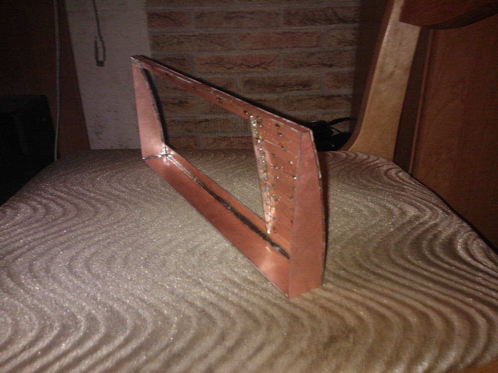

Рамку делал сам по такой технологии. Взял из текстолита нарезал планочки. И спаял их между собой. Получилась такая конструкция. Потом отдал на шпатлевку и покраску. Для большей надежности конструкии изнутри промазал эпоксидкой.
