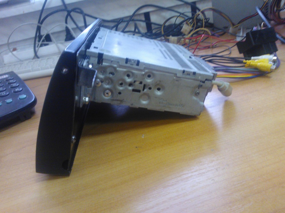

Решил я сделать съемный универсальный вариант. Вот так выглядит сейчас. Правда еще не до конца написан софт, но все в процессе.
Внутренности:
1) 3 штуки KIS KSZ-3R33S (планшет, хаб, Teensy 2+).
2) Темброблок TDA7318
3) Усилитель TDA7560
4) Радио TEA5767
5) I-Bus MCZ33290 + PIC10F200
6) Teensy 2.0 +
7) 2 детектора источника звука на UA741
8) Звуковая USB DAC на PCM2704
9) rtl2832
10) EasyCAP STK1160
Все поместилось ,еще и место осталось
