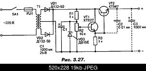

И так, дорабатываю блок управления для топливного насоса, необходима в первую очередь надёжность.
Для этих целей собрал регулятор напряжения из этой схемы, но заменил транзистор КТ947 на КТ897А:
Название: преобразователь напряжения 12-9 на 20А.jpg
Теоретически регулировка напряжения должна идти 0В-9В при входящем напряжении 12В.
Вчера подключил к прикуривателю: входящее 14В, а исходящее максимум 7,8В.
Собственно вопрос, какой резистор лучше заменить,
чтобы на выходе можно было получить максимальное напряжение до 10В?
