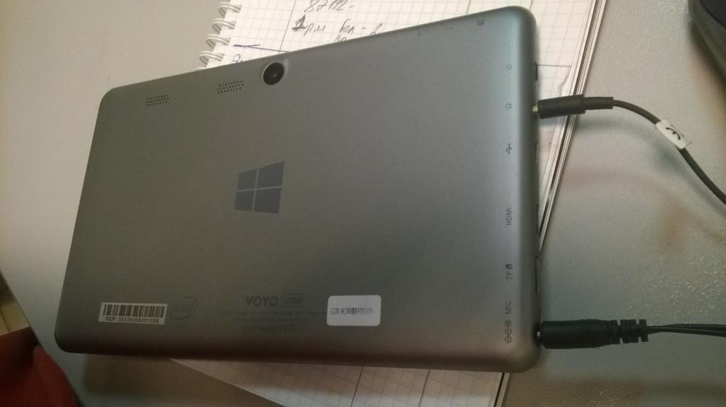

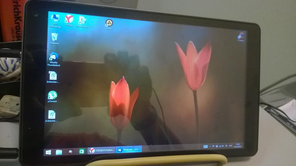

В далеком 2008, наставившись на Мазды компьютеров и выезжающих козырьков, решил уже успокоиться и приобрести что-то готовое.
Купил "Наебее" Voyo A1 8" Win 8.1 планшет.
Процессор: 4-ядерный Intel Atom Bay Trail Z3735D 1.33 ГГц (до 1.83 ГГц)
Видеокарта: Intel HD Graphics Gen 7
Операционная система: Windows 8.1 with Bing
Оперативная память: 2GB
Внутренний диск: 32GB (eMMC)
Слоты расширения: Micro SD (HC)(до 64 GB)
Экран: 8 дюймов (1280х800), емкостный IPS, 5 касаний
Связь: Wi-Fi (802.11 b/g/n), Bluetooth 4.0
Камера: фронтальная и задняя 2Mpx (одинаковые, без автофокуса)
Порты: microUSB (OTG), mini-HDMI, 3.5 мм jack
Датчики: акселерометр, гироскоп
Емкость аккумулятора: 5000mAh
Размер: 206 х 125 х 10 мм
Вес: 380г
Зарядное устройство: 5В, 2А, 2,5 мм
GPS нет
1) Мне нужен относительно хороший звук. Будет известный Sabre на хаб USB в усилитель Helix 5.1 + поканалка активная. Только фронты и саб.
2) Нужен ГПС. Старый добрый Глобал Сат 353 в хаб USB + программа навигации. Пока не понял какая.
3) Модем 4G МТС (роутер) + интернет радио. Супер. Проникся.
4) ELM 327 WiFi позже с Ибея закажу.
Питание - 5В 2А с DC-DC преобразователя. Распределение USB через хаб.
Пилить ничего не охота, сделаю крепления поверх радио. Фотки будут.
