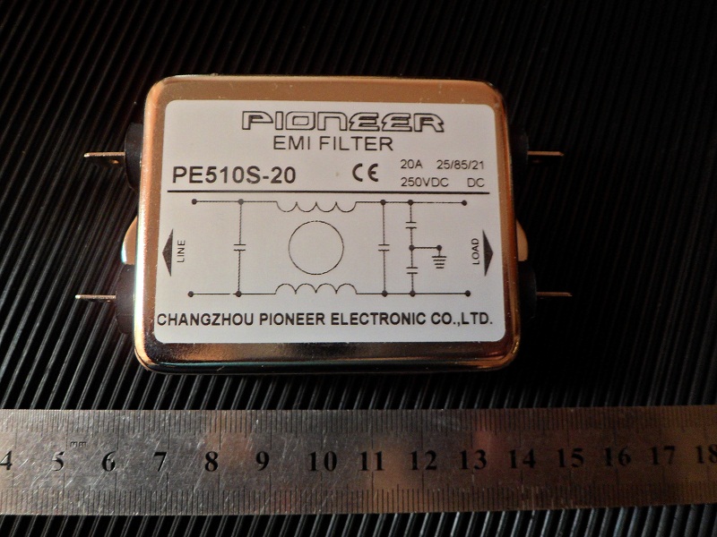

В предыдущем своем проекте использовал такие фильтры.http://http://pccar.ru/attachment.php?attachmentid=27591&d=1345130089
http://pccar.ru/attachment.php?attac...2&d=1345130134
Написал в техподдержку этой фирмы,указал для чего хочу использовать- они и порекомендовали эти модели.
Большой действительно помог избавиться от наводок генератора. Ставил его на вход общего питания всей системы.
