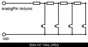

Штатные резистивные кнопки на Ардуино.
Имеется 6 кнопок и 2 вида нажатий короткое и длинное (K) и (Д):
MODE - К переключает между радио и плеером
- Д переключает между навигацией и медиаисточником, играющим в данный момент
NEXT - К следующий трек
- Д следующая папка
PREV - Аналогично
VOL- - Управление громкостью
VOL+ - Управление громкостью
MUTE - К Play/Pause
- Д MUTE
Благодаря опять же Iti1 (чтобы я без него делал)) реализуем следующим образом:
ВладимирC, по порядку:
1. Устанавливаете RemoteInputsMgr-1.3.2.apk от сюда.
2. Заливаете этот скетч
3. Подключаете кнопки по этой схеме
4. Настраиваете RemoteInputsMgr на короткие и длинные нажатия необходимые Вам действия.
Если необходимо листать папки в PowerAMP:
5. Устанавливаете Tasker. В настройках ставим галку "Разрешить внешний доступ".
6. Устанавливаете Action Box - Tasker Plug-in
7. Создаете задачу в Tasker: Плагин -> Action Box -> Конфигурация -> PowerAMP -> Player Control -> Next Dir или Previous Dir -> Готово -> Сохранить.
8. Далее созданную задачу вешаете в RemoteInputsMgr на необходимую кнопку.
Всё.
И для циклических переключений одной кнопкой вот так:
ВладимирC, если нужно совместно с Remote steering wheel control, на одну кнопку по удержанию повесить переключение плеера и радио, а по короткому нажатию переключатся между навигатором и плеером или навигатором и радио, в зависимости от того, что было последнее запущено плеер или радио. Используйте для удержания кнопки первую задачу (под именем "2"), а для короткого нажатия вторую задачу (под именем "3").
