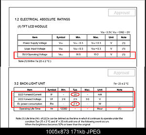

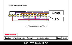

Конкретно с этой матрицей еще разбираться придется. Потому, что по даташиту там вообще темный лес:

Как на самом деле подключать подсветку - походу только брать исправный планшет и полностью исследовать все, что касается подсветки матрицы - напряжение и распиновку. По рисунку выше что то вообще непонятное, а по распиновке разъема 2 анода и 6 катодов LED. Черт-те что...
Я не зря выше сказал: "если руки чешутся"... Лично я этим заниматься не стал бы. Как ни странно, первостепенная причина (для меня) - это корпус (а 1024*768 на 9,7" не найти), а подключение уже вторично. Если бы и приспичило сделать мелкий монитор - обратил бы внимание на другие матрицы. На те, распиновка и параметры которых позволили бы купить готовый контроллер (на том же RTD2660) и не колхозить кучу приблуд из разных опер.
