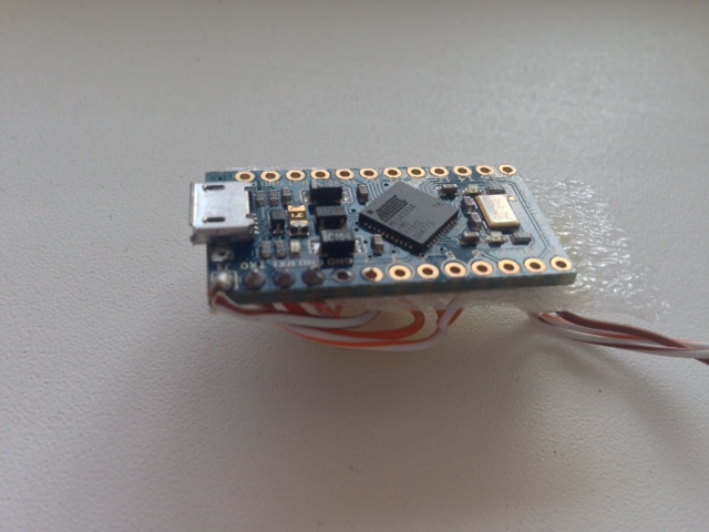

Как прошить:
Замыкаем контакты RST и GND перемычкой и вводим:
avrdude -v -p atmega32u4 -c avr109 -P COM4 -b 57600 -D -Uflash:w:MultiKeyboard.hex:i
