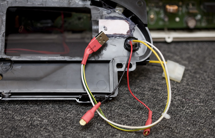

Видна аккуратная дыра для экрана телефона и подключение usb порта. Порт нужен для руления аппаратом мышкой и клавиатурой, доставть его каждый раз будет затруднительно. Питание на порт взято прямо с преобразователя, заодно чего-нибудь зарядить можно будет, запас есть.
