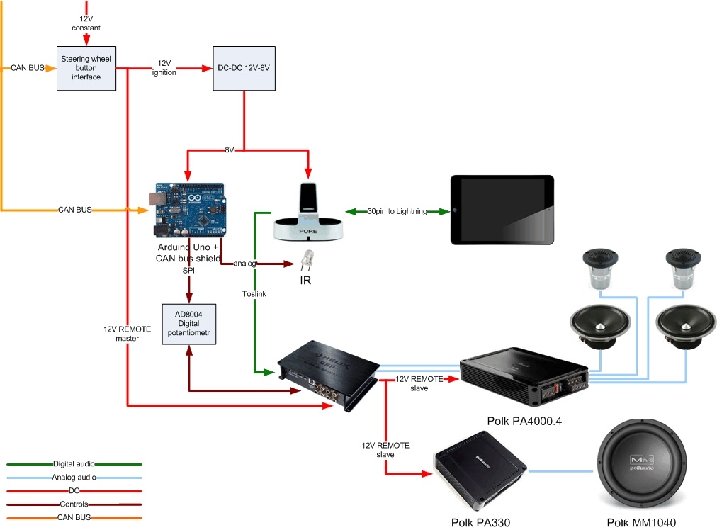

Будущая концепция выработалась следующая - по максимуму цифровой сигнал, минимум аналога.
Поскольку в жизни я уже достаточно плотно сработался с экосистемой Apple, источник был выбран единственный из возможных - iPad mini.
Близкие к 2 DIN размеры и наличие необходимого мне функционала - музыка, пробки, интернет повлияли на выбор.
Следующим этапом был изучен вопрос вывода цифрового сигнала из айпада - в последнее время появилось много устройств, лицензированных Apple, которые выводят честный цифровой сигнал без участия встроенного в iPad ЦАПа.
Я выбрал док Pure i-20.
Есть еще Onkyo DS-A5 с встроенным AirPlay и совсем экзотические (читай дорогие) варианты от Wadia и Cambridge.
Предварительно уточнял у разработчиков дока возможность работы в устройствами с разьемом Lightning (5,5C,5S,iPad mini) сказали должно работать.
Док в Москве не продается, по крайней мере я не нашел, поэтому заказал с Амазона.
 На выходе дока есть 2 варианта цифрового сигнала - оптика Toslink и электрический коаксиал.
 Выбираем оптику, как наименее подверженную влиянию других электрических сигналов (по сути вообще развязанную с ними).
Теперь, после того как получили цифровой сигнал, нужен максимально качественный девайс для преобразования цифры в аналог.
 У меня это процессор Helix DSP - немецкой машине - немецкий процессор.
http://brax.ru/index.php?sessid=1043039&prod_id=2597
Девайс очень приятный как своим звуком, так и внешним видом.
 Процессор умеет работать с оптикой, причем в отличии от Alpine оптический вход активируется автоматически при появлении на нем сигнала, это большой плюс.
Настраивается исключительно с ноутбука при подключении через USB.
Из внешних регулировок доступен опциональный проводной пульт с общей громкостью и уровнем сабового звена.
Для того чтобы навсегда (ну или хотя бы на долгое время) закрыть для себя вопрос с межблочными кабелями, из Японии были заказаны 12 разьемов Furutech http://www.allcables.ru/furutech_126(G).html
а из Магнитогорска раритетная медная моножила с серебряным припоем.
Схема уже вроде бы складывалась, но оставался вопрос управления с руля всем этим зоопарком - использовать интерфейс айпада на ходу – неудобно да и нетехнологично.
 Американские пионеры интеграции айпадов в машину http://www.soundmanca.com в своих проектах предлагают ставить целый набор устройств:
адаптер для приведения сигналов из CAN шины в формат Х
адаптер для преобразования сигнала формата Х в У
адаптер работающий с сигналом У и преобразующий его в bluetooth команды для iPad
Стоимость такой грозди адаптеров примерно 4оо$ при это возможность кастомизации отсутствует в принципе.
Ок, будем придумывать сами, для этого понадобятся:
Arduino UNO - 1000 рублей
CAN Bus shield - 1000 рублей
ИК диод и ИК приемник - 100 рублей
Берем штатный пульт дока, при помощи ИК приемника и ардуины считываем коды каждой кнопки.

Подключаем ардуину к CAN шине, учимся ловить пакеты от блока, к которому подключены кнопки руля (помогла эта тема).
http://pccar.ru/showthread.php?t=20274
И вот еще список адресов блоков и соответствующих им событий/команд
https://docs.google.com/spreadsheet/...ySGlTVEE#gid=0
Скрещиваем два модуля, оптимизируем, работает!
Открылись следующие возможности (по сути именно те, что предоставляет штатный пульт дока):
- Громкость айпада больше/меньше
- Play/пауза
- Standby – переход на экран блокировки с одновременной паузой музыки
- Треки next/prev
- Shuffle
- Repeat
Любую из этих команд а также их сочетание можно повесить на любую из 6 кнопок на левой стороне руля. Также можно отдельно выделить долгие нажатия и обрабатывать их по другому, т.е. навесить другую функцию/сочетание. Еще при подаче питания на ардуину (включение зажигания) через 5 секунд автоматически включается музыка.

После реализации первоначального варианта системы я покатался с ней месяц и решил переделать управление громкостью с iPad’а через док и ардуину на управление через процессор.
Правильнее всегда на источнике звука установить максимальный уровень громкости, а громкость регулировать на ЦАПе, в данном случае на процессоре. Helix имеет возможность подключения проводного пульта для управления громкостью, его схема лежит в интернете, по сути это просто переменный резистор (точнее два – таким же образом есть возможность регулировать уровень сабвуфера).
Для того чтобы управлять сопротивлением на ардуине будем использовать цифровой потенциометр.
Подключаем цифровой потенциометр вместо переменного резистора, пишем соответствующий код для управление и теперь ардуина всегда имеет возможность задать абсолютный уровень громкости, при этом на айэпаде уровень громкости всегда максимальный. При включении ардуина устанавливает дефолтный уровень громкости, хотя можно и восстанавливать последний установленный (если сохранять уровень в EEPROM), также заработал Mute (а не пауза) и в теории можно реализовать плавное изменение громкости в зависимости от скорости движения машины

Общий список компонентов (по порядку прохождения сигнала):
Источник: iPad mini
Кабель: Apple Lightning to 30pin
Док: Pure i-20
Оптический кабель: Inakustik Premium Opto 5m
Процессор: Helix DSP
Межблочные кабели: собственного производства – медная моножила + Furutech 126G
Усилитель на фронт: Polk PA 4000
Акустические кабели: Daxx S52
Твитеры: ScanSpeak 602010
Мидбасы: Eton WRS-160
Усилитель на саб: Polk PA250
Акустический кабель: Daxx S90
Саб: Polk MM1040
Питание усилителей: КГ-25 от аккумулятора
CAN адаптер кнопок на руле AVC
DC-DC преобразователь на 8V
Дополнительно для работы кнопок на руле:
Arduino UNO
CAN BUS shield (Seeedstudio)
Скетч для Ардуины

Цены писать не буду, во первых чтобы себя не расстраивать , а во вторых все это легко гуглится.
Теперь о выводах.
Я получил отличный звук, удобство использования и возможность индивидуальной настройки пользовательских сценариев под себя благодаря ардуине. Также нелья не отметить вау-эффект, многие удивляются планшету на штатном месте, ну а когда включается музыка, это нравится еще больше ))
Безусловно результат не идеален, но зато есть куда стремиться дальше. Перед зимой попробую заменить док с Pure i-20 на Onkyo DS-A5. У него есть AirPlay, а это означает возможность устроить iPad mini зимовку в теплом доме и в морозы стримить музыку с телефона. Как мне кажется, разницу услышать будет сложно, все равно акустика прогревается гораздо дольше салона машины, а до этого момента что сканспик, что итон, все будет играть как компьютерные колонки. Ну и конечно хочется отдать машину на настройку компетентному человеку, хотя даже сейчас полученный результат мне очень нравится ☺
