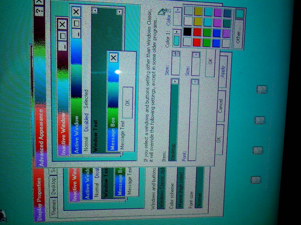

8ми битная - черный экран?
Да. Даже надписей "NO SIGNAL", "HDMI" не видно.
6ти битная - цвета искажены? фотку бы. скорей всего lvds-map неверный,
С обычной прошивкой и новой - присоединены.
надо поправить.
Было бы замечательно.
по входу в биос неясно, какой вход используется.
Для соединения цифрового компьютера с цифровым контроллером, управляющим цифровой матрицей, в XXI веке прелесно подходит цифровой интерфейс. В данном случае используется HDMI.
Контроллер нормально поддерживает 1920x1080, проверял из Windows. Видимо, проблема глубже, чем просто большое разрешение.
