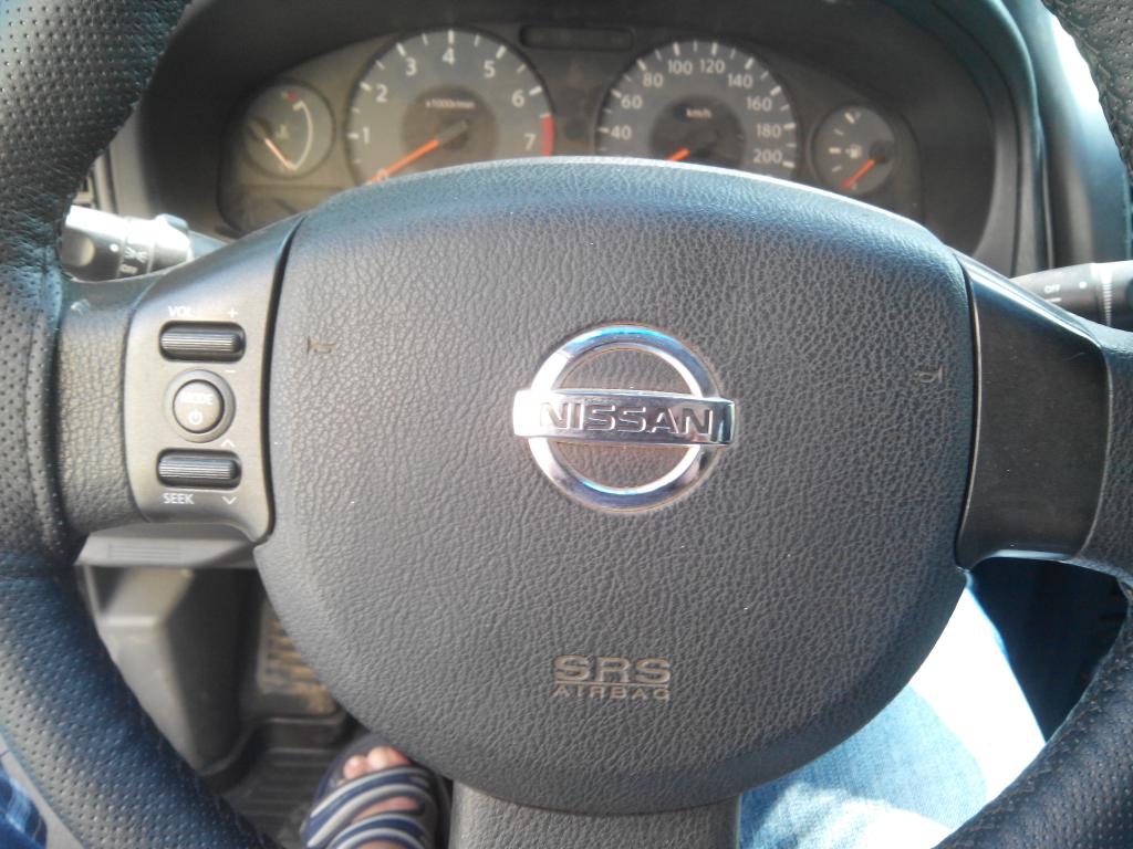

На руль прицепил кнопки, которые планирую подключить на ардуину. Сейчас они пока на магнитоле сидят.
