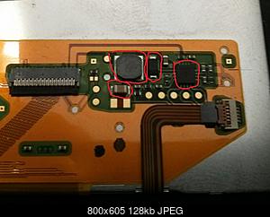

Да на разбитой матрице подсветка работает!
тогда переставляй микросхему, дроссель, диод и конденсатор. это четыре основных элемента подсветки, сдох кто то из них.
