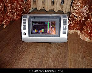

Решил подвести предварительный итог задуманного
1.Завершение переделки планшета под универсальный разъём.сделано
2.Покупка ,беспроводной клавиатуры с тачпадом.в процессе
3.Разработка механизма открывания задней крышки у консоли.в процессе
4.Пошив чехла для свободной переноски планшета и li-ion батареи.в процессе
5.Изготовление новой рамки для установки планшета в консоль.сделано
6.Установка usb-hub в центральный бокспочти сделано
7.Новая проводка для подключения кнопок на консоли через универсальный разъём в планшете.сделано
8.Установка регистратора в открывающуюся крышку консоли и вывод изображения на планшет.под вопросом

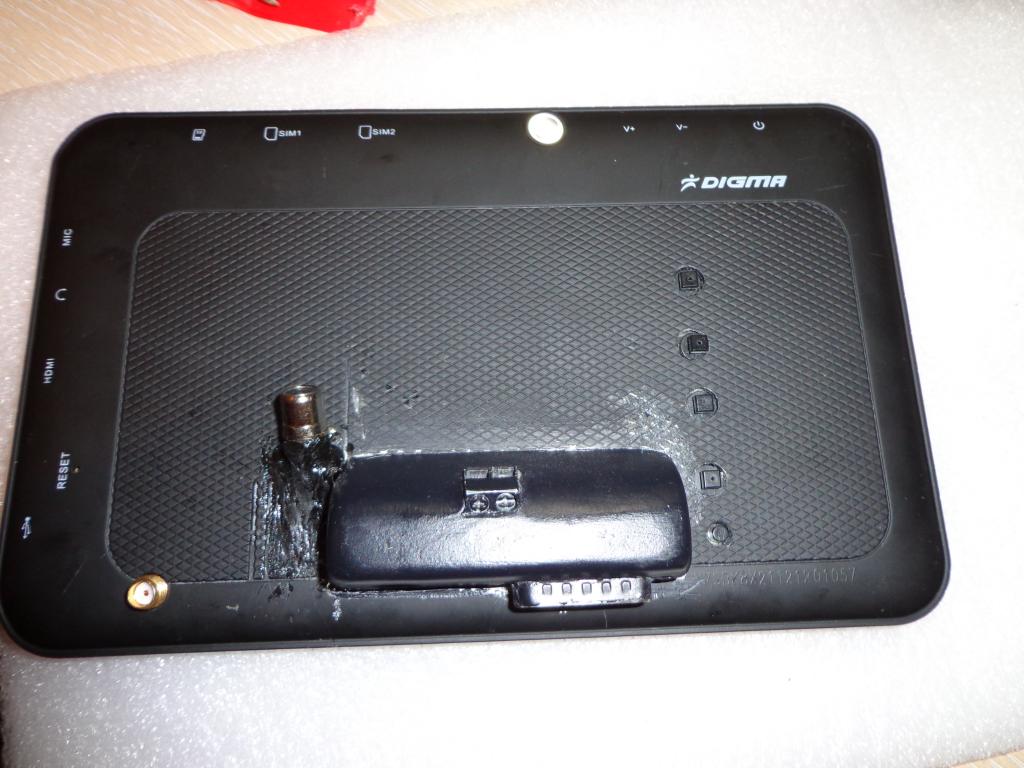

Планшет Digma был проверен мною.Прошло всё на ура.
Батарея планшета выкинута ,вместо него питание на китайский преобразователь от АКБ авто.(будет установлен вместо штатного дополнительный на 9-ач и заряжаемый через солнечную батарею (установлена на крыше).
Зарядка самого планшета поступает через NSD10-12S5 и на USB-хаб- через двойной переключатель(круглая кнопка)Т.е. если включить кнопку вниз-идёт зарядка планшета,если включить кнопку вверх-питание на usb-hub.
В планшете вывел дополнительный разъём питания обходя мини-юсб разъём.
В походном варианте,планшет снимается с консоли и управляется как обычно с помощью выведенных кнопок сзади+подсоединённой li-ion батареи.Если сшить чехол,то планшет становиться мобильным.Нет торчащих проводов и т.п. Бери и пользуйся!
Выведен разъём для активной gps-антенны.
Тесты показали холодный старт от 2 до 3.5 минут,вместо 10-15минут от обычного старта.Просто спутники находит за 30секунд после холодного старта!
