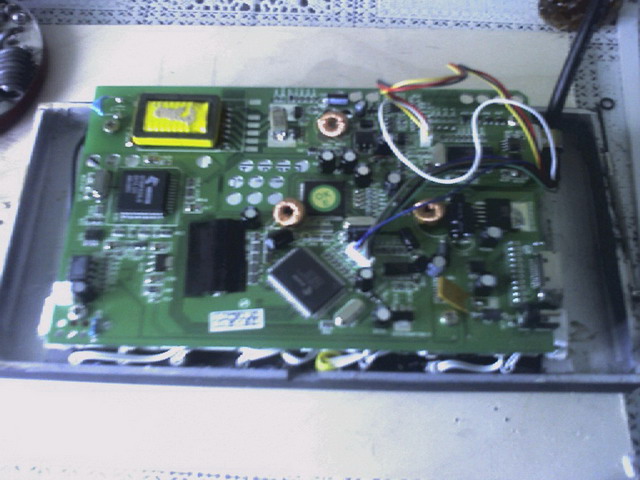

Далее приступил к изготовлению нового корпуса для монитора (Prology PCM-700). Концепция такова, новый корпус должен встать точно вместо штатной магнитолы размером 1.8 DIN. Из пластика (не знаю как называется, обычно использается для изготовления рекламы) клеится корпус
Шпатлюется
внутри, чтобы создать посадочное место для тача,
снаружи,грунтуется
Красим, приделываем кнопки (получилось не очень, потом буду переделывать)
Закрепляем начинку
Вот что получилось
