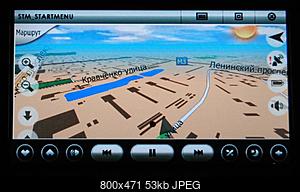

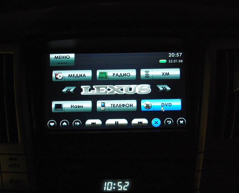

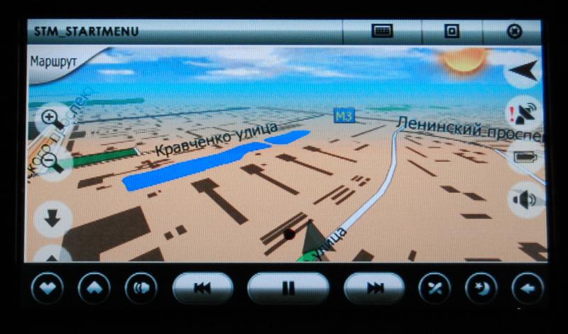

Адаптер позволяет подключить PC к штатному дисплею TOYOTA-LEXUS 2000-2006 г.в. в режиме эмуляции штатной навигации (штатная отключается).
Сохраняются родные функции блютуз (если он есть в машине) и возможность управлять компьютером с тачскрина , кнопок на руле и панели монитора.
Адаптер имеет возможность обновления прошивки через USB прямо в машине.
Текущая версия поддерживает эмуляцию NAVI(c блютуз , у кого есть ) и эмуляцию CD для подключения звука к штатной аудиосистеме, возможность звонить с компа через штатный блютуз (решено на уровне адаптера , но нет плагина для работы из оболочки , надо решать), ну и естественно поддержка кнопок на руле и панели.
