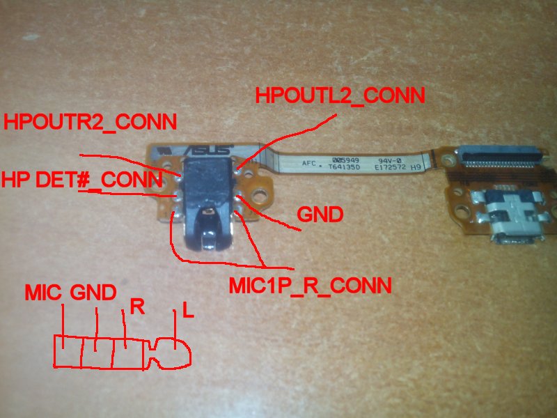

Хочу старожилам предложить попробовать проверить или тем кто только планирует. Дело в том что на наушники не распаян микрофоный вход НО как явление он есть вот схема:
Он работает проверенно вот этим человеком с 4pda
Исследовав распайку и сам разъем, понял что в нексусе микрофон в принципе выведен как на схеме, только земля и микрофон поменяны местами.
http://pccar.ru/attachment.php?attac...1&d=1400835731
Куплю джек 4-контактный и проверю
