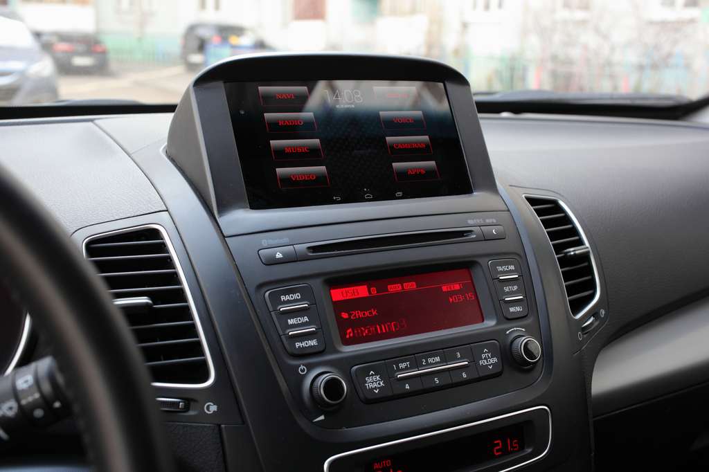

Ну вот с потеплением я наконец добрался до машины
Начну с обратного, сначала результат:
обзор функционала (Ютубная ссылка http://youtu.be/ydgOfxrnyVs ):

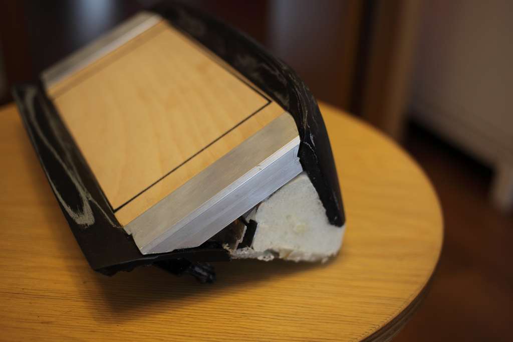

Это кокошник в процессе "творческой" доработки
Что пришлось поменять после тестовой эксплуатации первого варианта
- Немного изменил размер рамки. Сначала я хотел визуально углубить экран чтобы небыло бликов. Идея вобщем то правильная, но сильно глубоко планшет не получилось вставить, а вот рамка получилась громоздкая (первый вариант). Кроме того, экран яркий и не смотря на блики видно все. Так же, если уж совсем пипец какое солнце, я одеваю темные очки и из-за поляризации экран один фиг становится нечитаемым
- отказался от идей подключения wifi камеры (глюкавые модели судя по отзывам) и подключения простейшей камеры к планшету, т.к. хочу остаться на оригинальной прошивке
- немного поменял размер кнопок
- решил добавить LTE модем с WiFi, возможно его тоже придется доработать чтобы он включался/выключался автоматически
Вот ссылка на рабочий скетч Ардуины http://www.pccar.ru/attachment.php?a...1&d=1398606777(если кто решит что это индусский код, то будет прав , т.к. я не программист, тем не менее все вроде работает, коментариев там много). Буду рад полезным коментариям.
