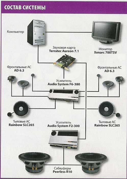

который разместился в багажнике под фальшполом, ближе к заднему ряду сидений. Там же расположилась звуковая карта, она находится в отдельном корпусе, Кстати, в машине переделок немного,

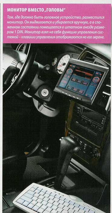

если, конечно, не считать полной разборки салона для мероприятий по шумоизоляции, Главные изменения в багажнике: там расположились усилители, сабвуферы и компьютер со звуковой картой. Еще сделали подиумы в дверях для размещения акустических систем. В основном сосредоточились на инсталляции аппаратуры. Ну а на приборной панели в центре разместился монитор Xenarc 700TSV. Здесь нужно сделать отступление и сказать, что при инсталляции с карпутерами существует очень много нюансов, которые не возникают при построении обычных систем. 8 частности, монитор должен иметь VGA-вход, что и определило выбор данной модели. Дисплей выдвижной, но электропривода нет - перемещать его нужно вручную. Вся система управляется с сенсорного экрана монитора. В перчаточном ящике расположилась небольшая клавиатура и USB-разъем для флэш-памяти. Выход во всемирную паутину осуществляется с помощью технологий GPRS и WiFi. Есть и приемник сигналов со спутника для навигации. А вот обыкновенного радиоприемника в машине нет, во всяком случае, пока.
ЗДЕСЬ ВАМ НЕ ДОМ Сердце системы - компьютер, который приобрел владелец машины. Очень важную роль играет звуковая карта, Простенькие модели для таких инсталляций не годятся. В данном случае используется карта Terratec Aureon 7.1. Компьютер собран на процессоре VIA и имеет оперативную память емкостью 256 Мбайт, но, по словам инсталляторов, это не самый лучший вариант. По их мнению, подход, используемый при сборке домашнего компьютера, для автомобильного не годится. Здесь многое зависит от того, как различные компоненты и периферийные устройства сочетаются между собой. Большое влияние оказывает блок питания, Вообще, желательно, чтобы питание было автономным. Проблемы возникают и при прокладке кабелей - все-таки в автомобиле они работают в гораздо более сложных условиях, чем дома. Нормальному функционированию компьютера мешают помехи от электрооборудования машины, влага, вибрации, У мастеров студии уже есть опыт преодоления возникающих проблем. Однако здесь вспоминаются слова Александра Сергеевича Пушкина о том, что „опыт, сын ошибок трудных". Кстати,

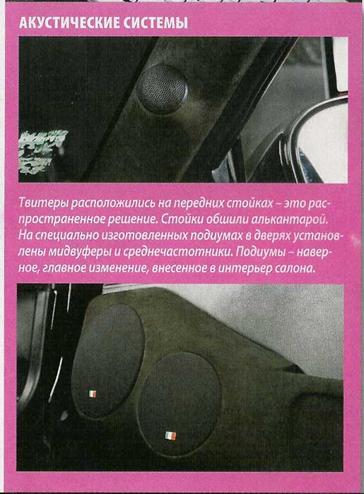

Теперь об усилителе и акустических сис¬темах. В инсталляции использовали усилители Audio System. В студии считают, что они не приукрашивают звук. На фронтальные и тыловые акустические системы работает 6-канальный аппарат F6-380, а на сабвуферы - 2-канальник F2-300, подключенный по мостовой схеме. Питание этого усилителя зашунтиро-вано буферным конденсатором емкостью 1,2 Ф. Трехкомпонентные акустические системы AD 6,3 имеют своеобразное звучание, владельцу они понравились. Твитеры расположились на передних стойках, а их направление подбиралось путем экспериментов. Остальные динамики фронтальных АС размещены в дверях. Мидвуфер работает в диапазоне 45-250 Гц, среднечастотники - от 250 Гц. Разделение частот между твитерами и СЧ-динамиками осуществляется штатными кроссоверами.
В ТЫЛУ
Тыловые акустические системы - Rainbow SLC265. Сабвуферы Peerless R10 выбрал хозяин автомобиля. Они работают в корпусах закрытого типа, изготовленных специально для данной инсталляции из MDF и не отнимающих у багажника много объема. Музыку аудиосистема может воспроизводить с встроенного жесткого диска или USB-плееров. Конечно, компьютер в автомобиле - это удобно, что мне и продемонстрировали в студии. Можно смотреть навигационные карты и кинофильмы,
