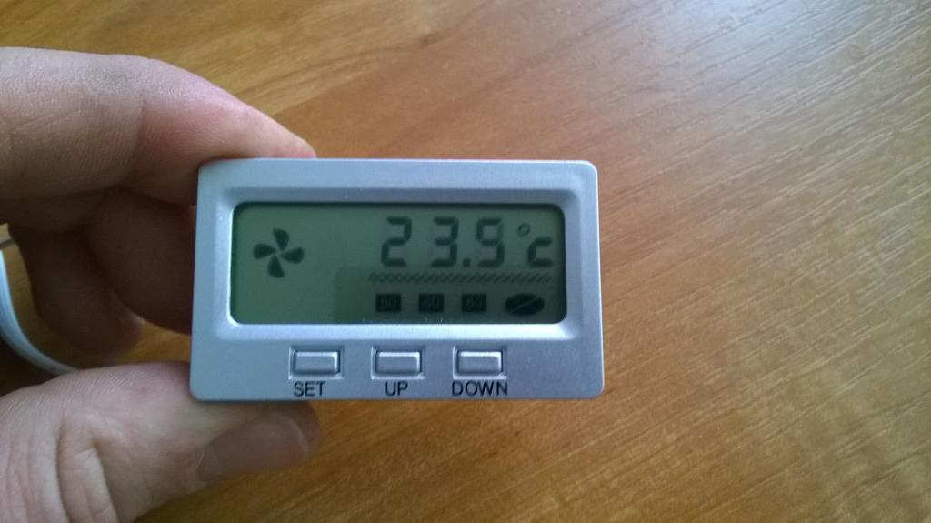

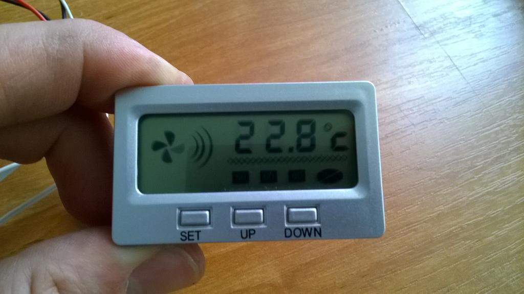

Нашёл терморегулятор системного блока. На терморегуляторе есть дисплей, с помощью которого можно указать температуру запуска кулера. Планирую установить как мозги для СВО.

После дискуссий выяснилось, что есть два пути установки СВО, а именно: 1) установка СВО на летний период, а кулера с терморегулятором на зимний; 2) установка в СВО систему прогрева процессора в зимних условиях (что само по себе звучит несколько абсурдно).

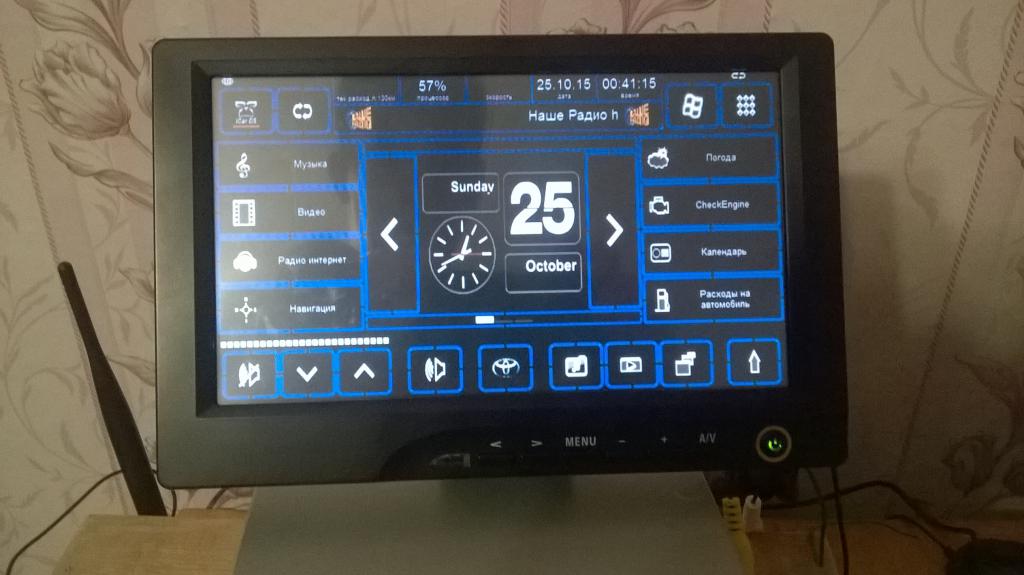

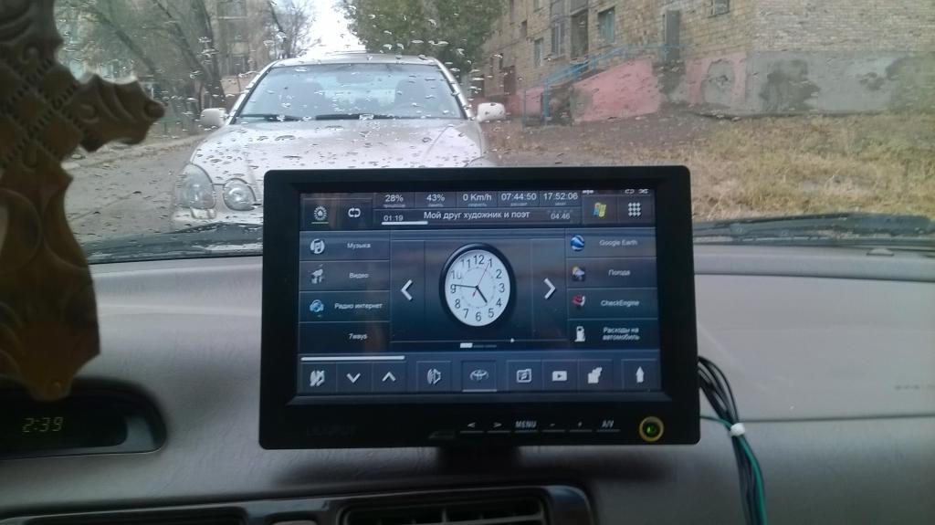

Пока расскажу, как что устроил. Монитор стоит на панели.
Звук выходит через кабель ручной сборки (обрезанный USB - шнур с оплёткой, при этом сигнал Ground идёт через эту самую оплётку) на магнитолу JVC KW-V20BT, через родные колонки JBL (сзади 2 колонки, спереди 2 большие и 2 писчалки). С компа звук выходит через родную звуковуху, которая поддерживает как стерео, так и 5.1 и 7.1, и есть выход на SPDIF (пока слушаю так, звучание устраивает (разве что когда нет музыки слегка фонит, но тут как понимаю нужно защиту от помех делать). Корпус деревянный и сейчас лежит дома ждёт обклейки фольгой изнутри (сам я сейчас в другом городе, потому и стоит). Адаптер ELM 327 постоянно подключен. Locosys LS-23090 (GPS+ГЛОНАСС) стоит под панелью, сразу за магнитолой на балке усиления просто на магните.
Адаптер ELM 327 и Locosys LS-23090 (GPS+ГЛОНАСС) подключены через активный USB HUB 4-port USB 2.0 Defender Quadro Iron, Black-Green с 2 выходами USB на панель и возможностью подключения (реализовано через кнопку) дополнительных 5 вольт на хаб (на случай необходимости заряжать телефон и планшет одновременно).
Когда придёт весна (а сейчас извините панель достаточно хрупкая, чтобы её ломать, а гаража у меня увы нет) планирую перенести монитор на место магнитолы (потому то и брал именно этот монитор). Для этого планирую купить усилок (т.к. сейчас вместо него стоит магнитола). И у меня останется один вопрос - быстрое переключение музыки и регулировка громкости. Причём чтобы устройство работало и в системе и в оболочках.
Все свои идеи буду собирать в кучу в шапке (т.е. здесь), следите за обновлениями!
