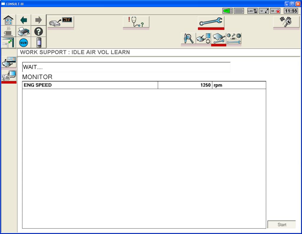

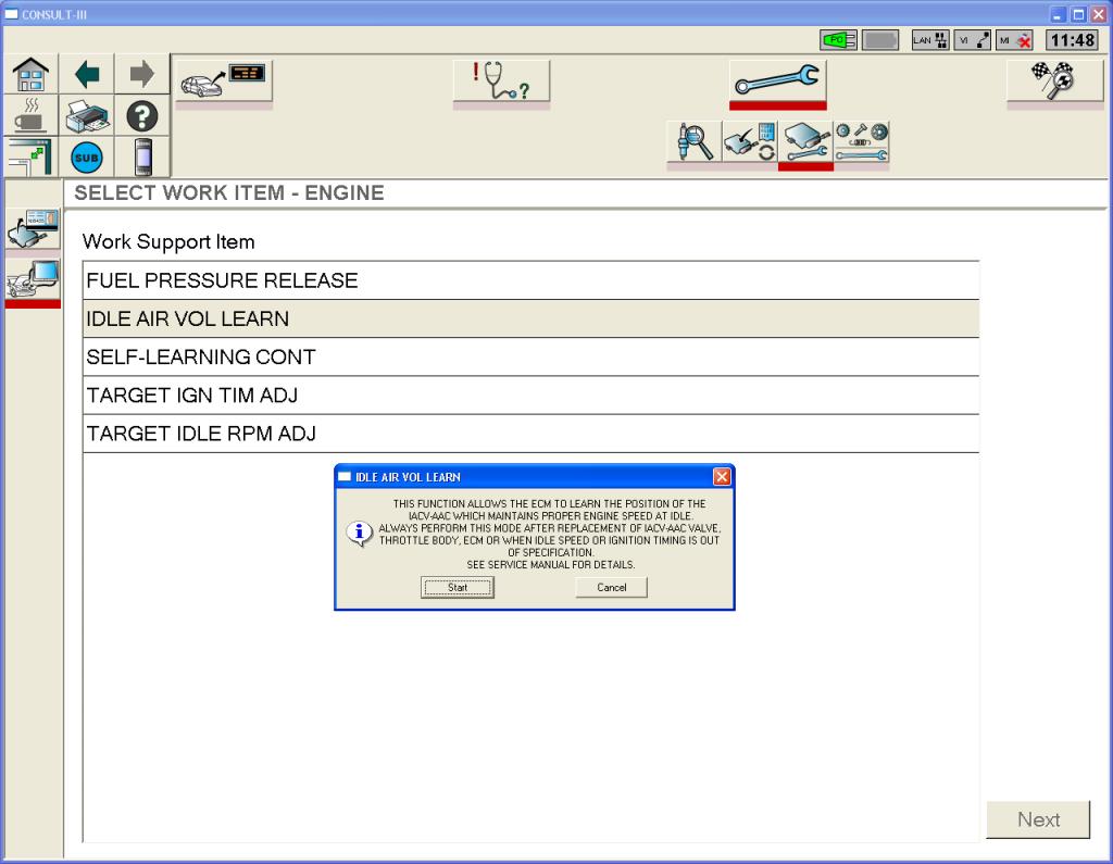

Вот ради интереса выкладываю, как обучение ХХ делает Consult-III. В качестве эмуляции взял логи от Nissan Note 2005 (HR15DE) - электронный дроссель. В эмулятор ECU заложил лог от не завершающегося обучения ХХ.
Первоначально программа показывает текущие обороты. После нажатия кнопки "start" идут сами команды обучения. При этом текущие обороты ДВС уже не идут от ECU. Consult-III, также как и TECU-III, терпеливо ждет от ECU подтверждения завершения обучения. В течении 5 минут такого ожидания ничего на окне Consult-III не поменялось. После выгрузил эмулятор ECU (равнозначно отключению зажигания на авто). В результате этого Consult-III сообщил, что обучение незавершено (INCMP).
