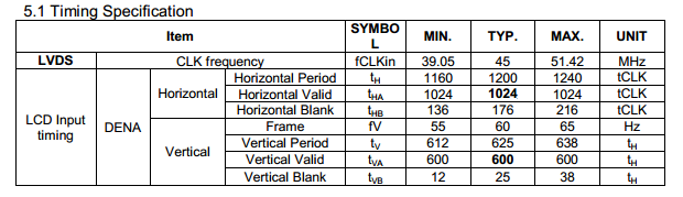

Наверное.
Меня смущает в этом случае необходимость задавать _DH_ACT_STA_POS, _STD_DH_TOTAL и _DISP_WID.
Если _DH_ACT_STA_POS = _STD_DH_TOTAL - _DISP_WID то почему его просто не вычислять, или это справедливо не для всех матриц?
_DH_ACT_END_POS тоже тогда равен _STD_DH_TOTAL?
Если так, то для моей матрицы в соответствии с даташитом:
_STD_DH_TOTAL = 1200
_DISP_WID = 1024
_DH_ACT_STA_POS = 1200 - 1024 = 176
_DH_ACT_END_POS = 1024 + 176 = 1200
_STD_DV_TOTAL = 625
_DISP_LEN = 600
_DV_ACT_STA_POS = 625 - 600
_DV_ACT_END_POS = 625
(я же говорил, что ничего не понимаю))))
