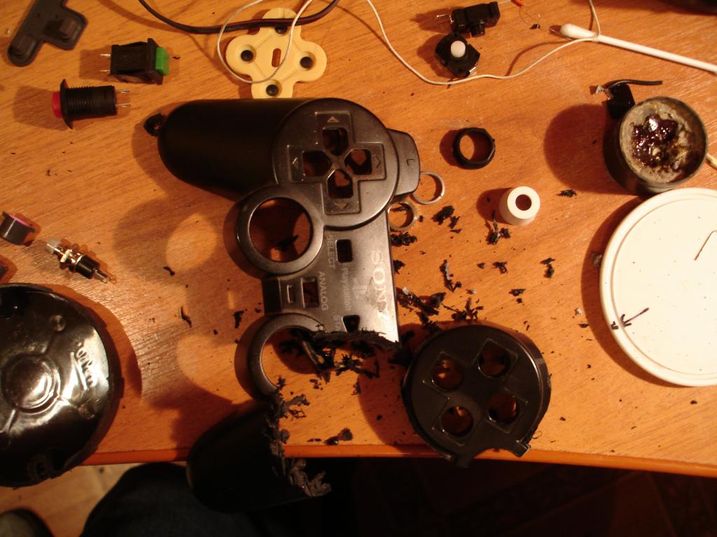

Для начала был сделан пульт управления включения консоли и переключения видио режимов.Для этого был задействован штатный пульт дуалшок.Так сказать для улучшения общей концепции)))

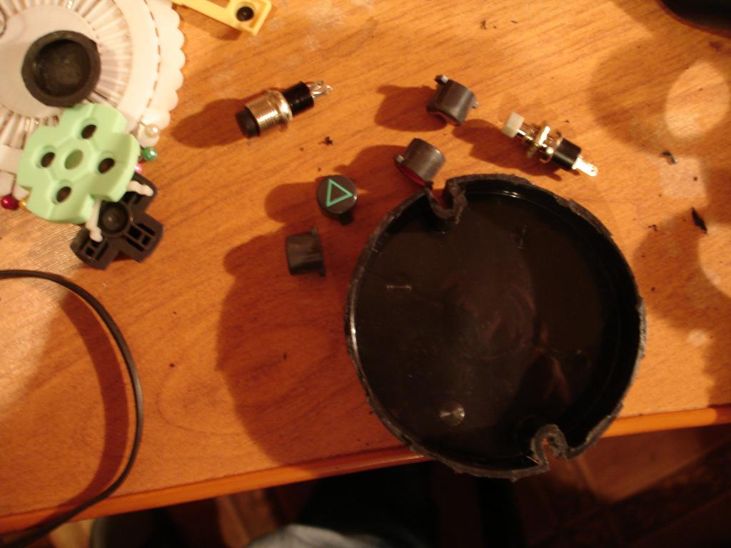

Основой стала распределительная коробка на 220в.Она идеально входит на место подстаканника

Обрезал все ненужное и в примерочную

Дальше в ход идет стеклоткань.Использовал цветной стекломат 600
