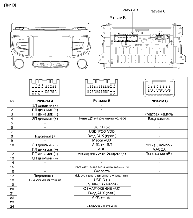

Не давно купил себе новый KIA CEE`d JD, у него стоит магнитола с камерой заднего вида дисплей 4,3 дюйма, очень не хватает навигации и просмотр видео на стоянке.
Вопрос: хочу подключить ваше устройство ко входу камеры заднего вида, с активацией через кнопку (через реле, с сохранением функции активации камеры заднего вида), Какие функции можно будет сохранить с помощью вашего контроллера (ну то что тачскрин будет работать это понятно), а остальное? (немного не врубаюсь, где-то "глюк" в моей голове).
