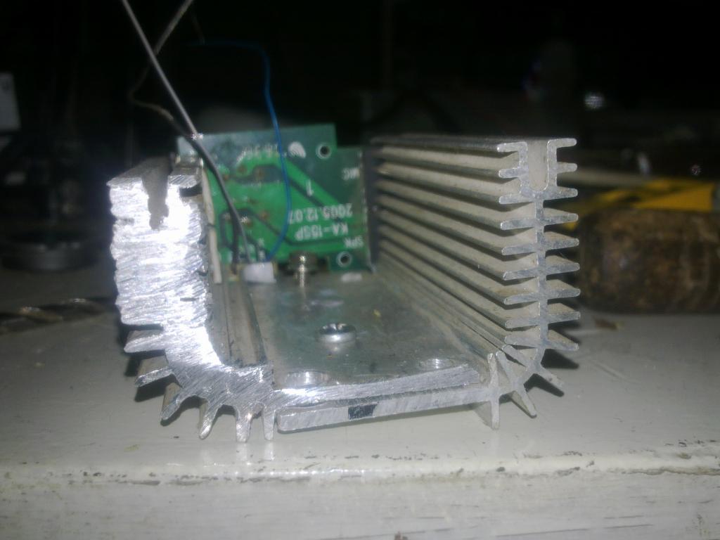

Сделать герметичный корпус для меня не проблема. Хоть согнуть из листа, хоть отлить из алюминия, хоть скрутить на уголках. Производственные возможности довольно обширны. Проблема в том, куда девать тепло от процессора.
по аналогии с герметичными электродвигателями, герметичный алюминиевый корпус, внутри и снаружи массивное оребрение. проц видуха с вентиляторами гоняют внутри теплый воздух который передаёт тепло через оребрение наружу если решить с герметичностью проводов то можно: бродов не боятся, мыть со шланги струей, установить его где нибудь в районе раздатки.
