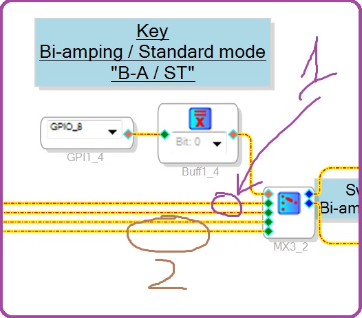

4)
Расскажите ещё, как работают GPI и Buff, то есть когда появляется ноль или единица, по которым MX выбирает - пропустить верхнюю пару "1" каналов или нижнюю "2":
Вложение 34408
