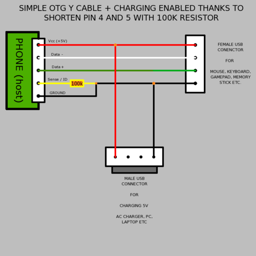

Так он у тебя обычным шнуром, а нужен OTG кабель... без него ничего не увидишь.
Пункт номер "6" в начале темы http://pccar.ru/showpost.php?p=239154&postcount=1
спаянный отг. в настройках хост определяется. но как подключить несколько девайсов. только активным хабом?
по схеме контакты 4 и 5 замкнуты
