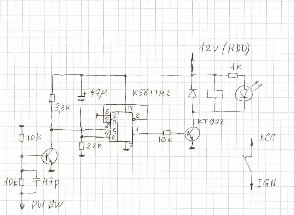

Работает! Прошу сильно не пинать за качество схемы. Логика такая: Когда комп выключен устройство тоже обесточено. Через нормально замкнутые контакты подается ACC на DCDC-USB. Импульс устройством соответственно не отрабатывается, для пущей надежности есть задержка. Импульс выключения через триггер переключает реле и АСС разрывается не давая включить комп. По завершении выключения компа устройство обесточивается и АСС опять поступает на DCDC-USB. Транзистор кт3102 нужен как преобразователь уровня.
Единственное но - это то что моя микруха заметно греется, наверное от старости, она была сделана в 1981 году. Надо было брать К1561ТМ2.
