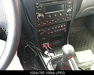

Собственно после изучения форума не стал изобретать велосипед, и решил воспользоваться готовыми идеями в качестве ГУ использовать Nexus 7.
Данный проект будет реализован на автомобиле Nissan Almera Classic 2007 года выпуска.
Особенности:
решено установить CarPC на место штатной 2Din магнитолы
при этом штатная магнитола извлекается из авто.
в качестве звука останется штатные колонки (мое мнение данное авто не заслуживает более качественного звука из-за отсутствия шумоизоляции)

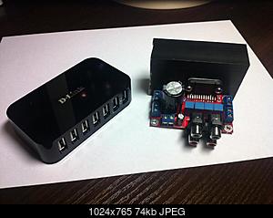

- USB Hub D-Link DUB-H7 (820 руб)
- усилитель 4*50Вт 12В с ebay (655 руб) + радиатор с магазина (200 руб)

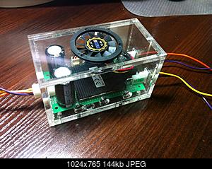

- БП на базе NSD15-12S5 комплектующие с магазинов + корпус (лазерная резка из оргстекла 5мм+склейка) (900 руб)
