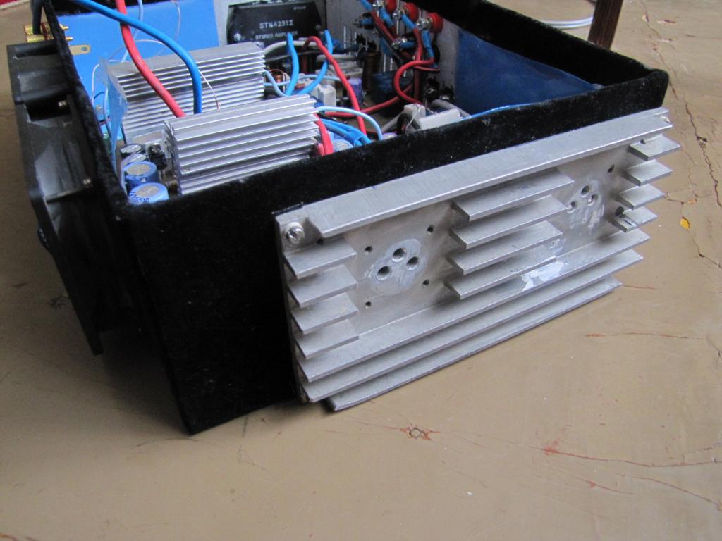

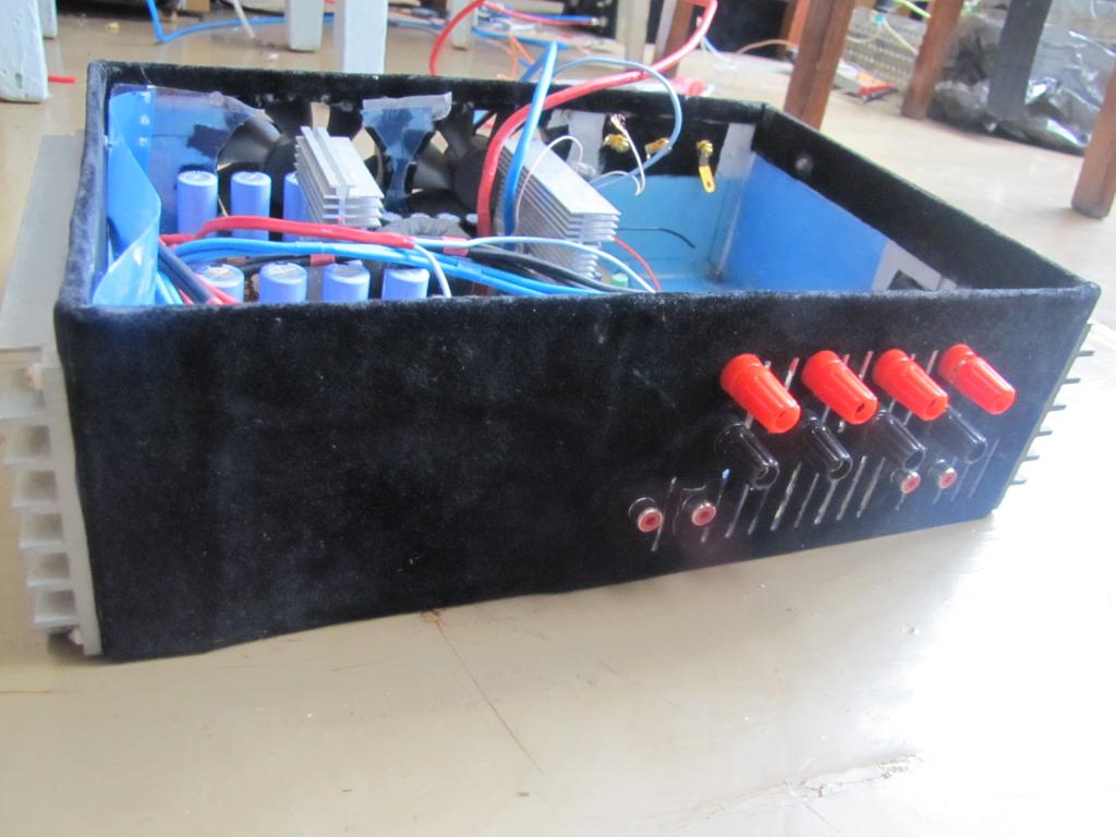

Усилитель собран, теперь дело осталось за корпусом. Нашел в гараже опустошённый алюминиевый корпус. Стал примерять платы в него, в итоге имеем – ощутимую нехватку длины, сантиметров этак 5, а других вариантов коробов больше не было пришлось прибегнуть к радикальному решению. Как говорится «ломать не строить», все же поломал и построил: удлинил с помощью проставок, распилив его по ширине, отмерив нужную длину, вставил проставки, приклеив суперклеем распиленные половинки, далее упрочнил стыки холодной сваркой. Вот и получился «честный» распил, корпус нужной нам длины.

Вырезал нужные отверстия.
Придаю эстетический вид корпусу.
Разместил платы на положенное место.
ID:	34015 Нажмите на изображение для увеличения
ID:	34017 Нажмите на изображение для увеличения
ID:	34018 Нажмите на изображение для увеличения
ID:	34019 Нажмите на изображение для увеличения
ID:	34020 Нажмите на изображение для увеличения
ID:	34021 Нажмите на изображение для увеличения
ID:	34022 Нажмите на изображение для увеличения
