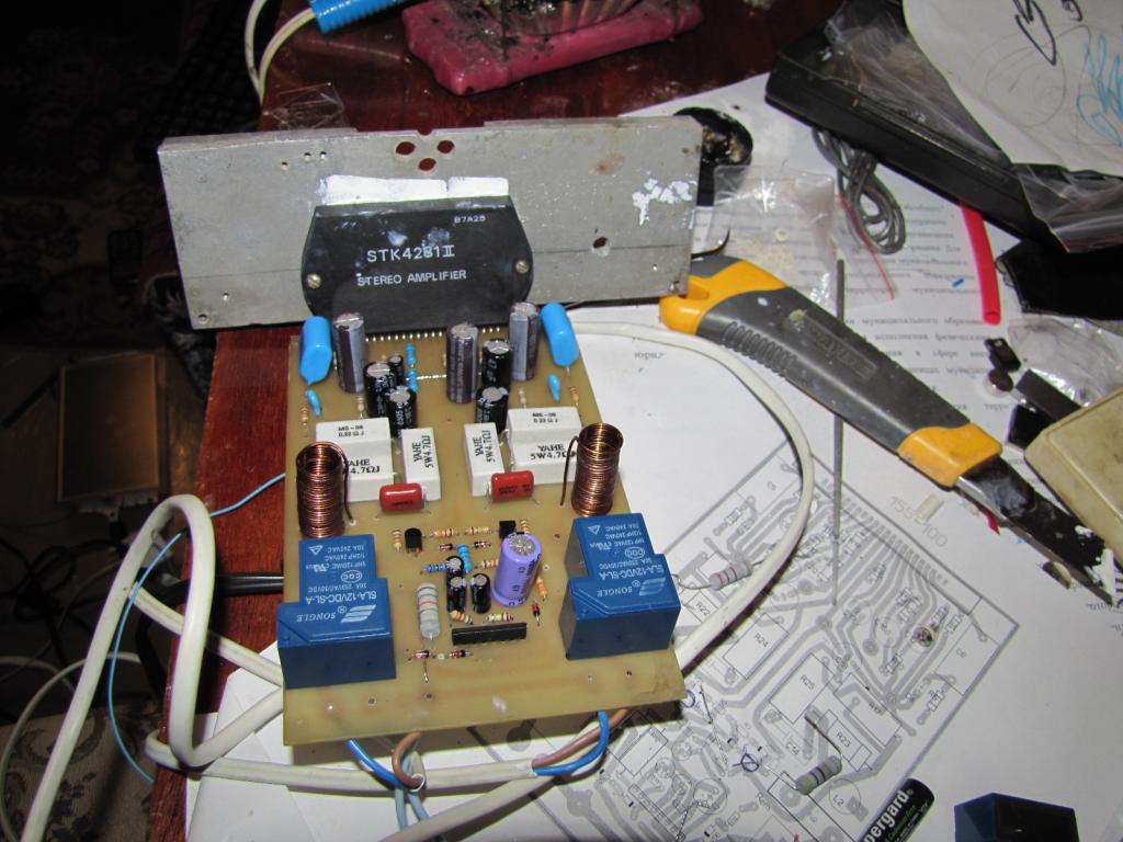

На, что выводить звук? Ответ был следующим: ставить усилитель звуковой мощности, конечно можно было подключить к линейному входу магнитолы, но этот вариант меня не устроил (во - первых установочное место магнитолы занято монитором и пришлось бы искать другое и перетягивать провода, во - вторых хотелось поставить что-то более мощное, по сравнению с магнитолой).
Поразмыслив над разными вариантами, пришел к выводу, что УЗЧ соберу сам.
Схемотехнику усилителя перебрал разную: транзисторную (Ланзар, Стонколд) – отказался из-за габаритов и необходимости в проведении настройки каждого усилителя; на микросхемах (TDA, LM, гибрид (STK)). Выбор был сделан в пользу гибрида (STK), а конкретнее STK4231, она представляет собой 2-х канальный усилитель выходной мощностью 100Вт на канал и сопротивлением нагрузки 8Ом. На УЗЧ поставлена защита от постоянного напряжения на выходе – UPC1237; а так же от нагрева STK и БП (ПН).
Для питания усилителя был собран преобразователь напряжения мощностью 500Вт с выходным напряжением 51В в плече. Со сборкой, схемой и настройкой БП (ПН) можно ознакомиться по ссылке http://forum.vegalab.ru/showthread.php?t=47320 – СПАСИБО автору и тем, кто принимал участие в разработке.

Схема усилителя звуковой частоты была взята с даташита STK4231, к ней я добавил защиту от постоянного напряжения на выходе http://cxem.net/sound/amps/amp162.php.

Пробный запуск усилка и ПК. Результат прослушивания музыки, оказался выше, чем я ожидал. Хотя я, не меломан, но музыку люблю, меня поразила мощность усилителя, про качество звучания ничего говорить не буду, у каждого человека на этот счет свое мнение и вкус, а в автозвуке за качество отвечают многие факторы в совокупности, не только усилитель.
