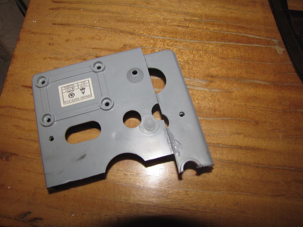

Все таки мне с рамкой повезло, по сравнению с другими проектами, где их пилят, кромсают, заливают монтажной пеной, или эпоксидной смолой для придачи формы, а затем грунтуют и красят, я же избежал этой участи, обработав напильником верхний край рамки, который мешал видимой части экрана ну и придал форму этому краю, с помощью холодной сварки, а также внешний вид женским лаком.
Это корпус платы монитора.
Оригинальный корпус лилипута не захотел ковырять пилить, ломать, пришлось что-то другое фантазировать и осуществлять в жизнь.
Взяв пластиковый корпус от чего то там, далее распилив его на нужные куски стал подгонять в соответствии платы монитора и внутренних размеров рамки. Склеив нужный корпус, стал делать крепления под корпус и матрицу монитора с помощью пластин оставшихся от ATX корпуса, итоговых фото пока нет постараюсь выложить.
ID:	33989 Нажмите на изображение для увеличения
ID:	33990 Нажмите на изображение для увеличения
