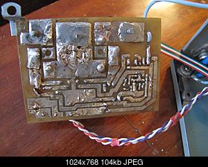

CarPC запланировал собирать своими руками т.е. что можно сделать самому делаю. Первым объектом стал БП. Как запитать PC, вариантов предостаточно: использовать бесперебойник – как вариант отпал сразу по многим причинам (места занимает не мало, да и 220В в багажнике возить, как то не хочется); серия БП (М1, М2, М3, М4) – ATX, ITX (думаю самый актуальный вариант, но не для моего бюджета), БП Сергея Лебедева (в продаже на настоящий момент нет, по каким причинам мне неизвестно, хотя был отличным ответом зарубежным БП); Собрать самому, что и сделал.
Самым важным элементом в CarPc, для меня стал 12 вольтовый интеллектуальный БП, который и воплотил в жизнь, он состоит из двух частей: сам БП и контроллер напряжения аккумулятора. Основа БП взята с pccar.ru из темы «Переделка ATX на 12в», а схема контроллера напряжения с compcar.ru из темы «Контроллер включения,выключения - автор xDriver» огромное СПАСИБО авторам, а также тем кто принимал участие в доработке и доведение устройств до «ума».

Контроллер напряжения аккумулятора.
ID:	33954 Нажмите на изображение для увеличения
ID:	33955 Нажмите на изображение для увеличения

Блок питания был протестирован на максимальную нагрузку (галогеновые лампы 60Вт по всем линиям питания), на выключение CarPC при старте двигателя, а также работа контроля напряжений при разрядке аккумулятора, БП справился со всеми тестами на хорошо.
