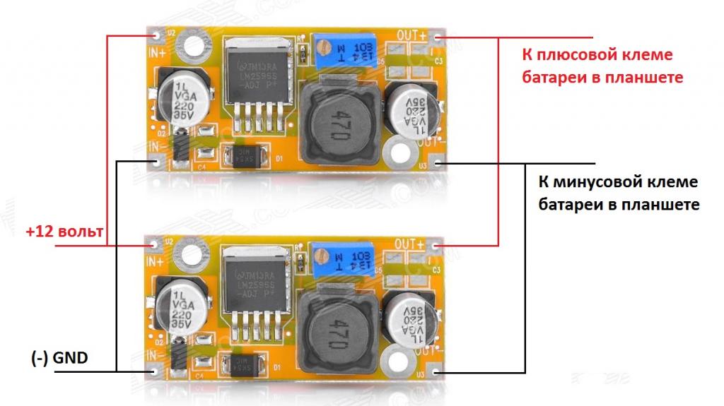

Птание планшета и зарядка:
Организованно при помощи стабилизаторов напряжения LM2596 (Цена на Ebay за 5 шт около 200руб с доставкой (из китая)
И также понадобиться OTG кабель с разъёмом питания ОБЯЗАТЕЛЬНО! (Цена около 100руб. с доставкой (из китая)
И так для настройки питания и зарядки мне понадобилось 3 таких вот стабилизатора, 2 для того чтобы питать планшет напрямую с аккумулятора машины (батарею нексуса я выкинул) и одна для имитации зарядки планшета при включении зажигания (для автоматического засыпания и просыпания планшета)
От одного стабилизатора LM 2596 планшет не включился явно мало тока было, подцепил ещё один параллельно (схема ниже) и вуаля планшет заработал без батареи.

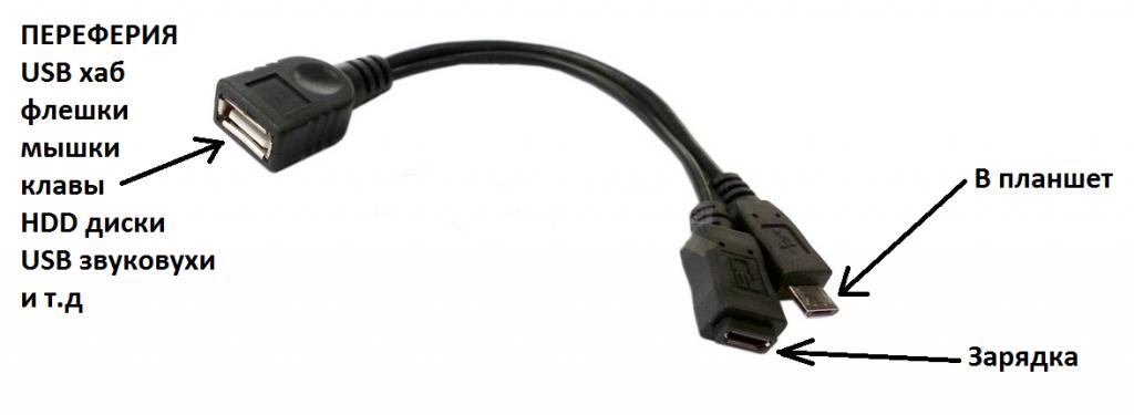

Для обеспечения автоматического засыпания и просыпания нам необходим OTG кабель (если конечно мы будем использовать периферию, если нет то он нам не понадобиться, а просто берем зарядку и втыкаем его в микро усб нексуса) подсоеденяем всё по ниже приведенной схеме.
Название: зарядка и переферия ОТГ.jpg
ВАЖНЫЙ МОМЕНТ +12 Вольт берем постоянный, т.е. когда вы даже полностью всё отключаете эти 12 вольт не должны отключаться! Зарядка же должна включаться только тогда когда машина заведена или вставлен ключ в замок зажигания (от прикурки например)
Далее больше ничего настраивать не надо в прошивке от тимура уже всё сделано скачать можно сдесь, после установки прошивки у вас планшет будет автоматический засыпать при проподании зарядки, ставить музыку на паузу если она включена отключиться wifi bluetooch 3g и т.д, потом если появиться зарядка планшет проснётся, заиграет музыка, wifi включиться и подрубятся ко всему, bluetooch тоже и все флешки клавы тоже, ура товарищи!!!
