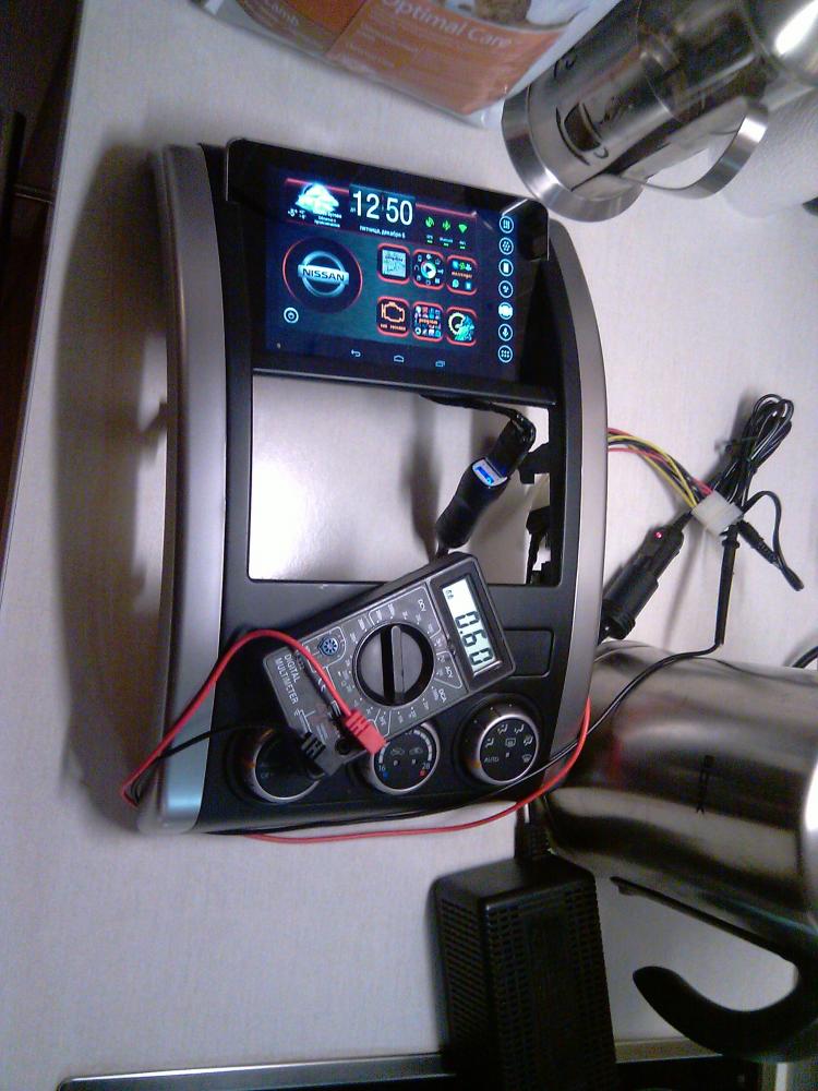

99% решений описанных в форумах это питание не через погопин, хотя этот разъем отвечает всем требованиям карписи:
1. управляет экраном планшета,
2. питает планшет током достаточным для заряда при максимальной загрузке,
3. свободный usb разъем для ОТГ
4. позволяет использовать затычку для прикуривателя в качестве блока питания.
именно по этим причинам я продолжаю эксперименты.
Сегодня на столе все получилось, фото прилагаю.
Прошивка конигенмод, аккумулятор оставил в планшете, к погопин подключился без пайки, инструкцию выложил http://pccar.ru/showpost.php?p=275621&postcount=5 ,
купил затычку в прикуриватель приличного производителя примерно за 450 руб. Все подключил, на столе все работает максимальный потребляемый ток блоком питания с подключенным планшетом 0,76А при этом у планшета максимальная нагрузка и заряжается (в течении 5-6 минут на 1%), чем выше заряд батареи тем меньше ток, если запустить самую прожорливую программу то потребляемый ток растет что подтверждает работоспособность системы.
Единственный минус не работает данная система в связке с ОТГ , при подключении кабеля ОТГ показывает что зарядка идет но ток заряда мизерный, как следствие планшет разряжается.
