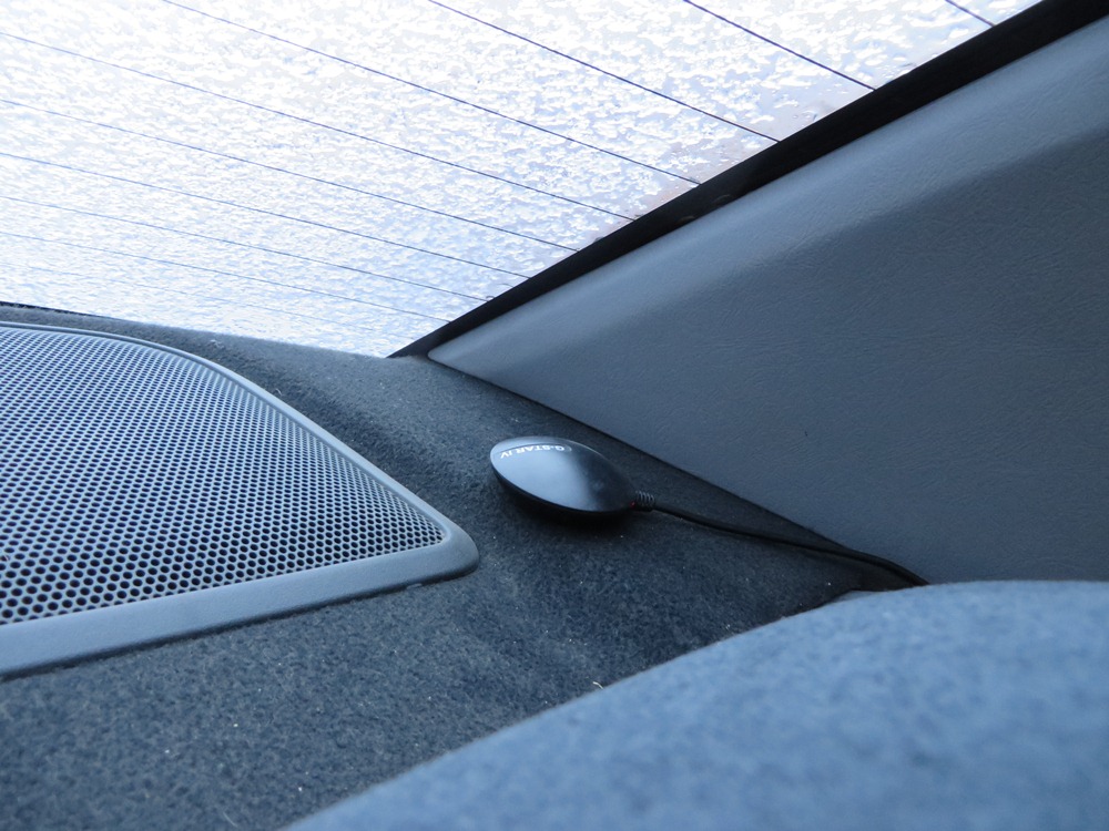

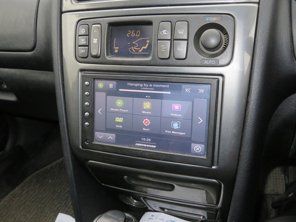

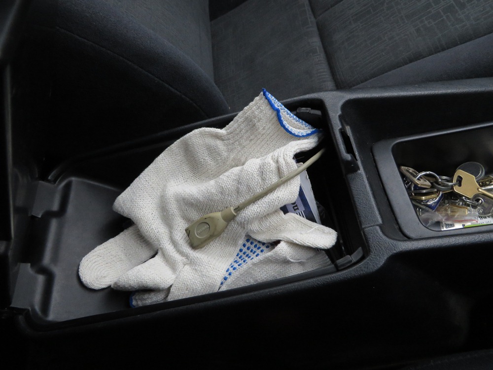

вобщем, закончил первый и самый главный этап монтажа. запустил музыку, навигацию, диагностику. понял также, что всякие извороты с arduino были лишние и вряд ли когда нибудь будут осуществлены
хочу сейчас воткнуть йоту, но все как-то не сподоблюс купить модем. также у меня остались нарекания по звуку.
мб когда нибудь доставлю камеру регистратора и управление телефоном. а пока, чессногря, секс с этой штукой поднадоел
очень прикольная ситуация с холодным запуском. при отрицательных температурах комп перестал запускаться, сценарий запуска очень похож на срабатывание защиты по току. после ряда экспериментов выяснилась забавная подробность -- если запитать комп напряжением +12+-0.5В, то он успешно стартует. а если выйти за эти пределы, то включаться не хочет. все это справедливо только при запуске замороженного ПК, теплый спокойно работает в режиме от 8 до 20 Вольт
