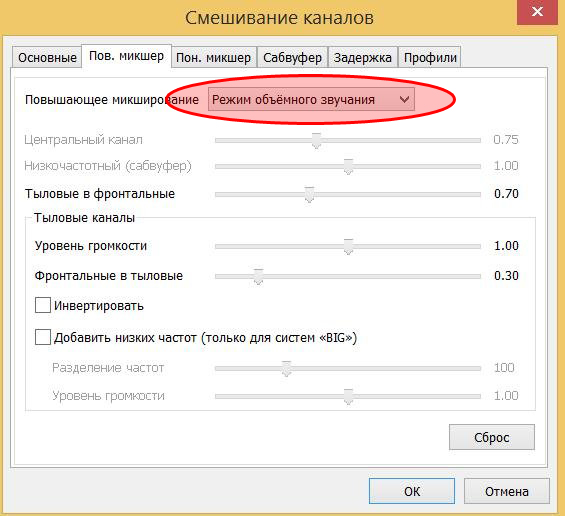

Проверь пожалуйста мои настройки.
Sitota, я не могу сейчас оперативно проверить твою связку, т.к под рукой стерео система.
Тебе с помощью диска, надо постоянно проверятся самому и понять принцеп.
-на шуме который ходит по кругу, для оценки 5-ти сцен, т.е
1) фронт левый-центр
2) фронт правый-центр
3) фронт правый-тыл правый
4) тыл правый-тыл левый
5) тыл левый-фронт левый
Но по факту смикшировав центр во фронт у тебя остается 4 регулируемых сцены.
-на шуме только по каналам, для оценки разделенности каналов, т.е например, если шум в одном из тыловых каналов, то фронт должен молчать.
У тебя по цепочки очень много смешивание, что не есть хорошо.
1.
2.Смешивать фронт и тыл, не стоит или четко надо понимать для чего.
PS Для работы в Foobar-e, надо извлечь из настроечный диск (DVD) аудио дорожки, например DVD Audio Extractor, только изучи внимательно что бы отжать 5.1, а не стерео.
