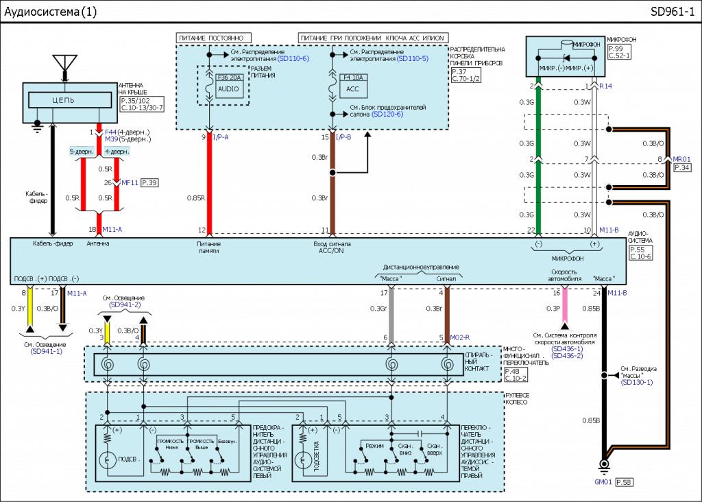

работа системы 2 дня в авто пока только интернет радио и музыка всё остальное в процессе обычные радио не могу запустить точней нет сигнала не могу найти питание антенны в торпеде после подключения остались 6 проводов которые непонятно куда идут ну видимо какие-то на рулевые кнопки какой-то и есть питание антенны, провода те что в красном кембрике

судя по схемам, красный провод + антенны
