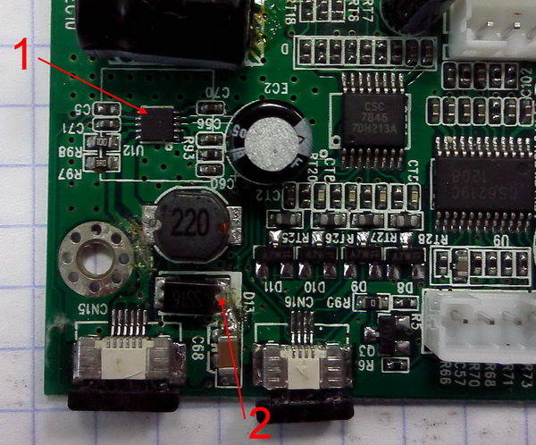

Защелка пофиг, мне нужна микруха под номером 1 на фотке.
Если будет возможность - померяй pls напряжение между точкой 2 и землей. Там должно быть 24-26 вольт при включении подсветки матрицы. Если 5 вольт или что-то еще - драйвер сдох.
