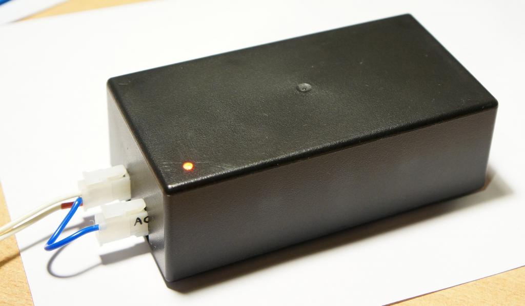

Спаял =)

-вход +12в от АКБ
-вход +12в АСС
-выход 5.1в на плату вместо батарейки
-выход 5.1в на гнездо зарядки планшета, подается при вкл. АСС и выключается через 5сек отсутствия АСС.
-выход 5.1в на юсб хаб, подается при вкл. АСС и выключается через 30мин отсутствия АСС
-контроль напряжения. Включено при >12в и выключено при <11.5в напряжения АКБ.
-гальваническая развязка земли.
