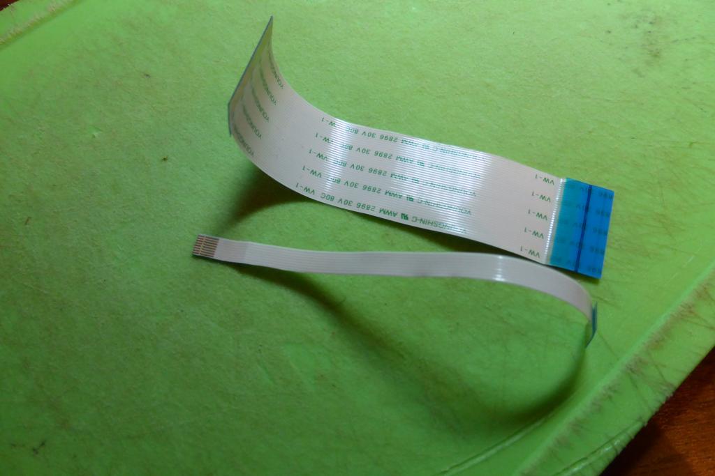

Кстати насчет подпайки кнопок - это делать совсем не обязательно. Достаточно разобрать старый нерабочий СД-ДВД, там есть шлейф широкий, с нужным шагом.
Режем нужной толщины, подпаиваем провода к нему, а шлейф в разъемчик.
См. фоты
