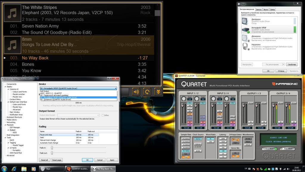

Назрел следующий вопрос, наверное, в эту-же тему, т.к. тут знатоки Foobar'a..
Насчёт вывода звука:
Я так понимаю, что при правильной настройке вывода звука через ASIO,
регулировка громкости в Windows и в Foobar работать не должны.. И такая вот правильная настройка говорит о том, что со стороны компьютера звук вообще не подвергается никакой обработке, и громкость регулируется на внешнем устройстве (цап/аудиопроцессор/ресивер) в аналоге с мизерным минимумом искажений..
Чего я собственно и добиваюсь..
А у меня вроде-бы всё и настроено, но громкость я могу регулировать абсолютно везде..
Может, кто подскажет, что я делаю не так? Или у меня неправильное понимание регулировки громкости?..
  • система Windows 7 x64
  • Foobar последней версии + плагин ASIO
  • звуковая карта Infrasonic Quartet с оптическим выходом(через который и происходит передача) + самые последние дрова
  • ресивер, к которому подключён по оптике для тестирования в домашних условиях Pioneer VSX-915
скрины настроек:
скрин аудио настроек.zip
В настройках Foobar звук есть только когда выбрано устройство "DS: интерфейс Spdif", при попытке поменять устройство, звук тупо пропадает..
